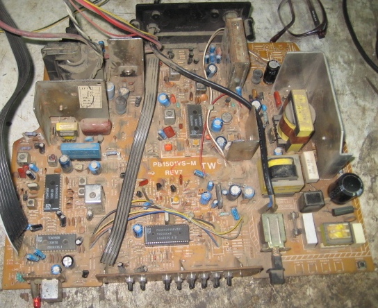

Состав:
бп-str54041 cnx82a
проц-PCA84C640P/019
УНЧ TDA1013B
Тюнер UVE33-W14
радиоканал-tda4505e
цвет-tda3505,4555
Телевизор без AV входа .Нужен совет с обустройством оного.
Блок AV, показанный на схеме,на плате отсутствует.

Делаеться лёгко, даже с командой от проца. До недавнего времени продавались готовые модули для 3УСЦТ, подошо бы и сюда. Но тема не для этого раздела, перенесу в другой.

Yuritsh-Попадался когда-то древний Сони, там на плате были места под TEA2014 и прочие компоненты.
Места есть под TDA4053 и пр.,но до ближайшего радиорынка 110км и есть ли она там в наличности-вопрос.Не смог найти даже даташит.Думал есть наработки типа как к 3УСЦТ.

Сообщение #10 От 20/12/2011 13:52 цитата
olex59 писал:
Тебе подойдет любая, с цифрами 4053
BU4053B, CD4053B, HD14053, HCF4053BE, HEF4053BP, HEF4053BT, JU4053B, MC14053B, MJE4053, MN4053, NJU4053BD, TC4053BF, TC4053BP, и даже вроде бы К1561КП5, К561ИК1
http://archive.espec.ws/section425/file8750.html
http://archive.espec.ws/section599/file24247.html

Из бу шасси РС4021А извлёк и установил HEF4053BP и др.детали.Сделал, получилось.Спасибо Yuritsh и киев.

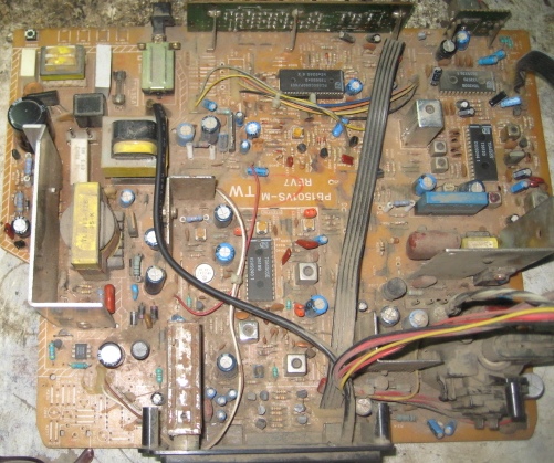

Здравствуйте. Если я что делаю не так, прошу извинить и поправить. Принесли такой телевизор. Звука нет. Остальное всё нормально. Прибавляешь звук на экране это видно. Говорят, иногда появляется звук, ни с того ни с сего. Может кто схему радиоканала разместит?

Да, я смотрел. Там звуковой тракт нашел. Смутило, что марка телевизора не совпадала. Спасибо, за внимание. Буду сличать с оригиналом.

Неделю был в командировке...... Человек поставил на место плату и сказал, что всё работает. Проверил. Звук устойчивый. Буду делать прогонку, ведь чудес на свете не бывает......
