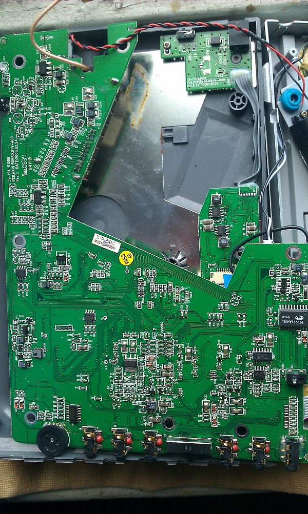

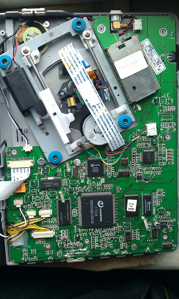

Nikolayka45
Сообщения: 17
Сообщение #16 От 09/07/2018 12:35 цитата
Изменять разрешение в андроид-боксе можно только в режиме HDMI и толку 0. Модель DVD плеера Mustek DTV-408, если нужно разберу посмотрю какие там платы. Подключаю так:
БАРК
Сообщения: 13337
БАРК
Сообщение #17 От 09/07/2018 13:08 цитата
Надо разбирать. Может, там банально сломано гнездо...
Nikolayka45
Сообщения: 17
Сообщение #18 От 09/07/2018 19:50 цитата
Внешне гнездо целое, ничего не болтается там внутри и физических повреждений не видно. Прилагаю фото платы 59-194-01000 PCB MAIN BOARD DTV-400 Rev:С
 Размер файла:  368.59 КБ
 Просмотрено:  296 раз(а)
 Размер файла:  356.11 КБ
 Просмотрено:  255 раз(а)
vadim3008
Мастер Добрых Дел
Мастер Добрых Дел
Сообщения: 5819
vadim3008
Сообщение #19 От 10/07/2018 09:28 цитата
Nikolayka45, попробуй подключить к своему двд, какой нить ресивер,что-бы понять где у тебя проблема в двд или в боксе!
TO(Nic)
Сообщения: 1003
TO(Nic)
Сообщение #20 От 10/07/2018 13:21 цитата
В портативных DVD плеерах обычно две менюшки настроек. Одно меню - настройки DVD части, второе настройки мониторчика-экрана. Может не там настраивал?
