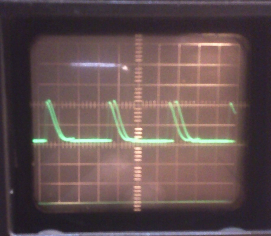

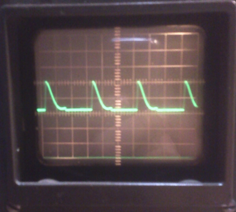

Посмотрел сигнал на базе вых.строчной без транзистора,нагрузил 130в.(там126в.)лампочкой.Через 5-6секунд сигнал начинает двоится,из за чего это может быть?Поставил с панелькой 24С32 (запаял MD2310AX)на секунду идёт запуск и начинает мигать светодиод зелёным-красным.Поставил на место 24С16-запускается.Измерял 5в.дел.10мкс.

Нашёл похожую тему,там описано что при включении с 23 ноги D3315C идёт 55 кГц и сразу падает до 32кГц.Высказался кто то что может softstart. Я проверял без транзистора - может впаяю сигнал стабилизируется? С коллектора идёт ОС на 30ногу D3315C,попробую BU2527AF - может так и надо?
