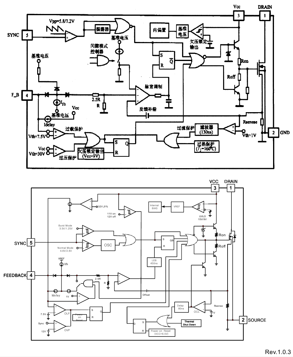

Хочу попробовать такую замену.
Никто не делал такого?
Вроде очень похожи.
Даташит на DP904C весьма скуден (только структура и типовая схема включения), поэтому есть сомнения.
Нашел ее в БП на одной из плат от старых мониторов, покупавшихся на запчасти.
5Q0765RT стоит в ТВ, шасси KSCA.
  Screen0.png  132.24 КБ  Скачано: 1446 раз(а)

DP904 частота осцилятора 150 кгц а у 5Q0765 всего 20 кгц. ....

О, спасибо за информацию!
Разница конечно значительная, но я все-же попробую, с латром, потихоньку. улыбка
Чревато насколько я понимаю лишь переходом в режим непрерывных токов и перегревом феррита.
Диоды во вторичных выпрямителях должны спокойно это все перенести.

KRAB, я программами почти не пользуюсь - стараюсь мозги в тонусе держать, программа "в голове".
И поэтому что будет - я уже написал.
Это то-же самое, что в 7,5 раз увеличить индуктивность первички, сохранив Ктр во вторички (при том-же сетевом и мощности в нагрузке) - обратноход перейдет в режим непрерывных токов. Чем это плохо? Плохо тем, что будет токовый удар по ключу во время его включения, из-за тока обратного восстановления диодов во вторичных цепях. И по этому импульсу уже может начать отсекать токовая защита ключа, несмотря на встроенное "слепое время" смех при включении.
Тут надо бы Шоттки в выпрямители, они хорошо работают в такой ситуации, и у меня как-раз есть такие "полушоттки" с достаточным напряжением для выпрямления +В. (остальные вторичные выпрямители можно оставить как есть, с фастами - они мало влияют на общую картину в первичке)
http://kazus.ru/forums/showthread.php?t=108806 сумашествие
Но я наверное поступлю проще - банально увеличу зазор, вернув ИИП в нормальное русло. подмигивание
Перематывать транс мне влом.

А не подскажет ли кто - как у DP904 работает 5 нога?
Можно даже на словах.
А то как-то интересно она включена - без постоянной составляющей...
Схема явно из моника, нога используется для синхронизации с частотой развертки.
Но наверно, у нее есть еще возможности/нюансы?

Оказалось, купить 5Q0765RT совсем не проблема, и не дорого (27 грв), поэтому от идеи отказался.
Но чтоб тема не пропала зря, подскажу как по быстрому проверить работоспособность 5Q0765RT и DP904 (схема для проверки одинаковая) - новой или выпаянной из схемы, с подозрением на неисправность.
Между питанием и общим (3 и 2 нога) припаиваем конденсатор 0,5-1 мкФ, подаем питание 18-30в на 3 ногу через 10-20к, а на 1 ногу через 0,1-1к, подключив к ней осцилл.
4 ногу садим на общий через 10к.
5 нога в воздухе.
На осцилле должны быть пачки импульсов около десяти шт в пачке при каждом достижении на питании 15в. (там пила 9/15в)
И еще. У DP904, как выяснилось, нет снижения тока при старте, как у 5Q0765RT (до 0,85А) - она спокойно держит 4А. Я нагружал в вышеописанном включении ее резистором 5,1 Ом при питании 24в. Падение на ключе при этом составило у моего экземпляра около 4в. То есть его Rds около 1 Ом.
