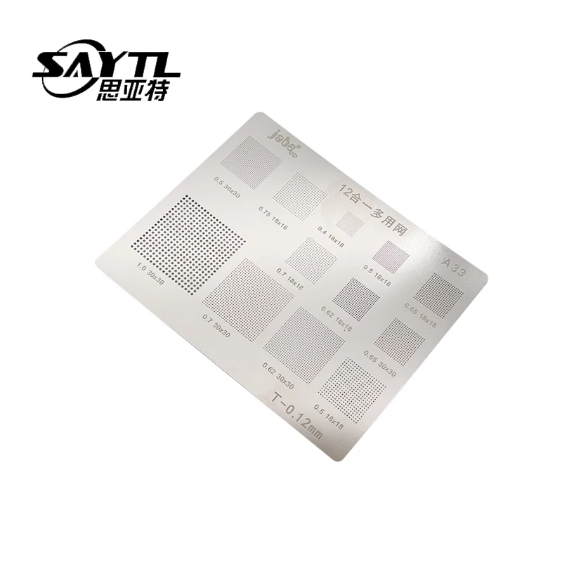

всем привет! подскажите процесс у меня отвалился ,снял его зачистил теперь Нада шары накатать скажите мне Нада использовать готовые шары или паста нужна если пасту Нада напишите какую использовать пасту или шарики тоже не понятно какие туда шли шаг шарика 01мм какой трафорет нужен для перекачки не подскажите я хочу заказать на Али .
Сообщения: 17966
Сообщение #2 От 20/11/2020 21:48 цитата
Шарами получше будет,с пастой возни больше т.к. из неё надо лишний флюс удалить иначе шары не красивые получаться или не получаться совсем-или нормальную пасту купить-на али это не реально.Шары тут 0,4 или 0.5 это так навскидку.В айфоне на процике шары 0.2.идут,а 0.1 я пока ни где не встречал чтоб чтоб где то применялись

n max, такой трафорет подходит ? прадовец Али говорит что размер 03мм трафорет подойдёт у меня есть сеточка так он 02мм и в одну клетку входит два пятака а мне Нада в одну клетку чтоб входила один пятак так 03мм не большой шары или трафорет ? а какой пастой лучше накатать или если шарами каким размерами .
ДОБАВЛЕНО 21/11/2020 09:31
jurij+, не понятно какой трафорет подобрать 1мм чтоле шар будет?
Сообщения: 17966
Сообщение #5 От 21/11/2020 09:12 цитата
трафарет такой должен подойти ну и шары купить лучше в наборе разных калибров там померить какие точно подойдут скорее всего 0.5 .шары лучше со свинцом брать.можете за одно и пасту купить потренироваться но с первого раза нормальные шары вы точно не накатаете тут опыт нужен+надо чип не перегреть

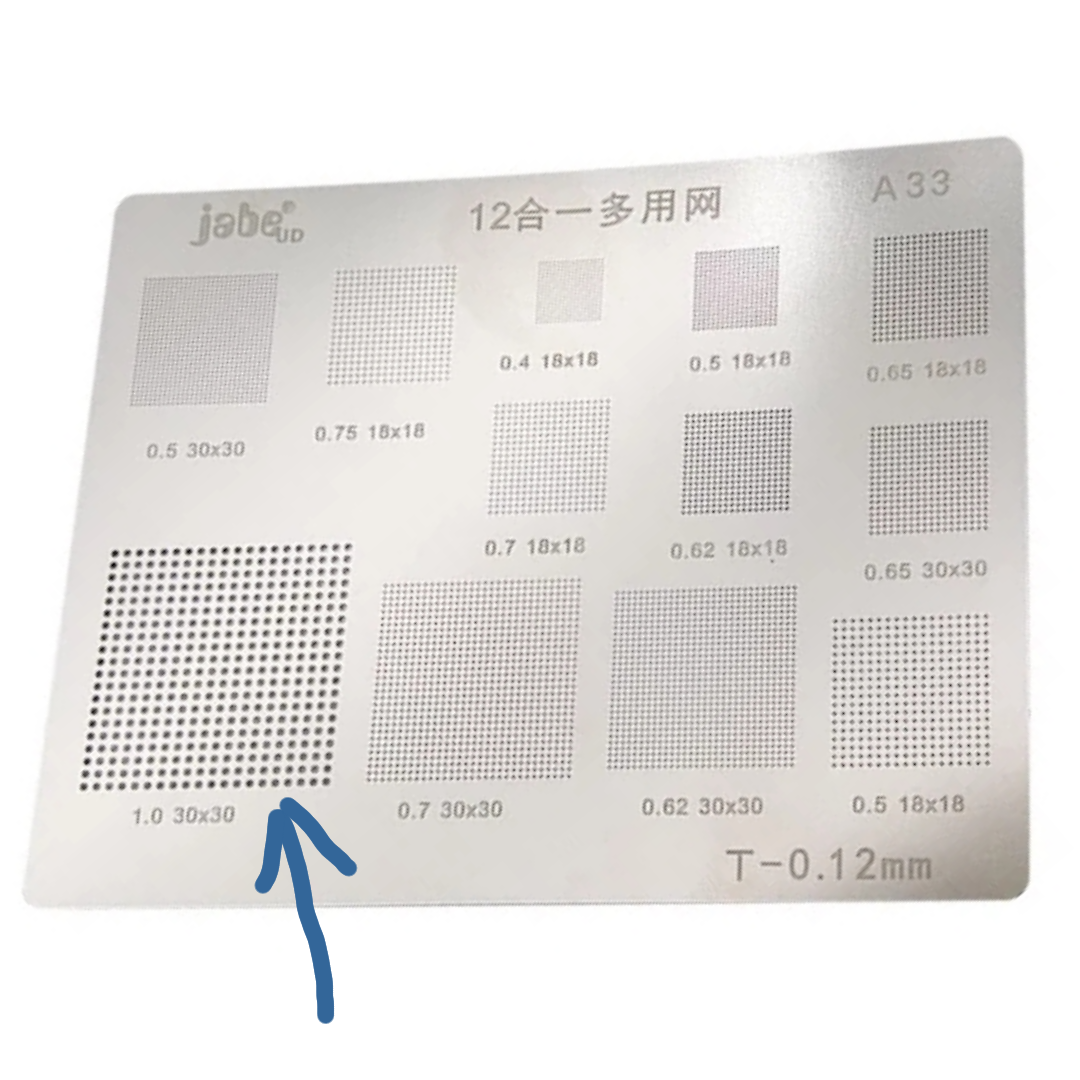

n max, а если у меня 1мм трафорет подойдёт а вот на счёт накатки 05 шары не маленький будут если сам пятак 1мм ? к статье а пасту какую посоветуйте у меня есть флюс дяшовый он не пойдет для накатки шаров ? не мог я ее перегреть при отпайке сначал грел 300° не отпаивалось потом я подал 400° мне кажется он не только отпаялся ещё олово поплыло не мог я его случайно перекалить с виду целый .
ДОБАВЛЕНО 21/11/2020 13:14
ещё трафорет есть такой должно подойти .

милиметр это расстояние между центрами отверстий называется шагом
шары лучше набор купить они идут 0.2-0.7 в бутылочках по 25000 каждого размера потом прикинете какие подойдут(у нас в магазине такие наборы есть)должны и на али быть.

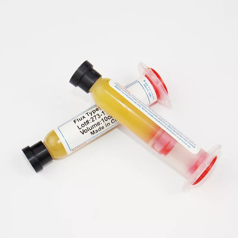

Флюс лучше RMA-218 оригинальный где-то 10 долл шприц стоит у нас в местном магазине или RMA-223 им надо тонким слоем намазать пятаки перед тем как шары в трафарет заряжать,с дешёвым может не получиться т.к. он может закипеть и шары выскочат из трафарета и придётся или по одному ставить в ручную или заново перекатывать.

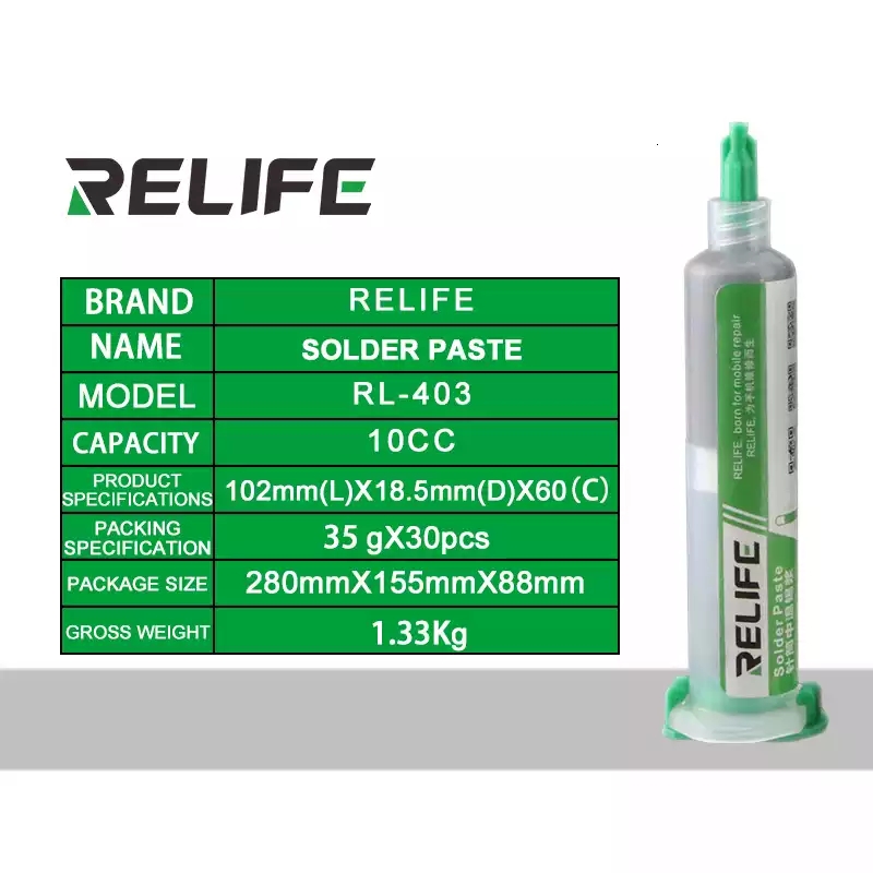

так выходит 1мм эта одно риска 05ми и 03мм это ещё меньше но 05мм шарики пойдут ? у нас нет таких мне с Али придется заказывать ! ещё продавец с Али пишит паста вот эта накатывать можно чета тюбак маловато или так кажется ?
  7161655191398547546.jpg  170.38 КБ  Скачано: 253 раз(а)

там 10 грамм пасты в телефонах микросхемы перекатывать мне почти на год такого хватает,только надо в холодильнике хранить все время когда не пользуешься.Ну и туда китайцы много флюса бодяжат надо лишний убирать чтоб шары нормальные получились,а то могут рыхлые получиться.Густоту пасты надо подбирать опытным путём методом проб и ошибок.С китайской пастой у меня без удаления лишнего флюса ни разу не получилось нормально накатать.
так что отсюда делаем вывод что с шарами прицесс накатки будет менее гиморойны.Можете купить и пасту и шары и сам в этом убедитесь.В телефонах где мелкие шары там пастой выгоднее катать и быстрее по времени,вот ноутбучные чипы выгоднее шарами т.к. пасты много уходит.Как то так

n max, а продавец не ликам щиты ! на Али значит они тоже накатывать умеют шары не знаю он мне посоветовал пасту в зелёном тюбеки ! говорит что эта паста наносится на трафорет и феном греется ну температуру 230° получается шарики накатка а потом не много погодя как вы пишете отдерать нужно а вы про ту пасту писали то что в зелёном тюбеки что хватит 10грам ? я могу и пасту заказать ещё в добааок шары на 05мм как вариантов таких шариков заказать ?
