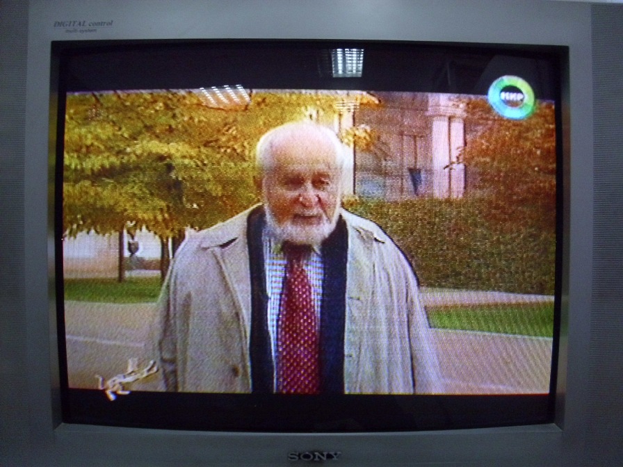

Spektr 101, попробуй так 1. В режиме "STAND BY" нажать клавишу "RECALL" на ПДУ.
2. Нажатием клавиши "VOLUME < " на передней панели ТВ установить уровень громкости на "0".
3. Удерживая клавишу "VOLUME < ", повторно нажать клавишу "RECALL" на ПДУ.
* При невыполнении пункта 1. , вход в сервис с пятой попытки.*
Сервисное меню состоит из четырёх подменю :
S E R V I C E
FACTORY _____тренировка
B/W __________баланс белого
ADJUST_______регулировка
SETUP ________установка системных констант
Выбор подменю нажатием клавиши "RECALL" на ПДУ.
* При невыполнении пункта 1. , выбор подменю пятым нажатием клавиши "RECALL" на ПДУ.*
Доступ к параметрам регулировки клавишами "VOLUME < / > ". Выбор и регулировка параметров осуществляется клавишами "P + / P – " и "VOLUME < / > ". Все значения запоминаются автоматически. Выход из сервисного меню – нажатие клавиши "POWER".

КРУПНЫМИ и компетентными спецами не рождаются....ОСку повернул. Вход в сервис через скрытую контактную площадку на плате пульта(другие варианты не проходят)Регулировкой RD убрал окрас красным.Прилагаю картинку в итоге.
ВСЕМ соучавствовамшим - СПАСИБО.
