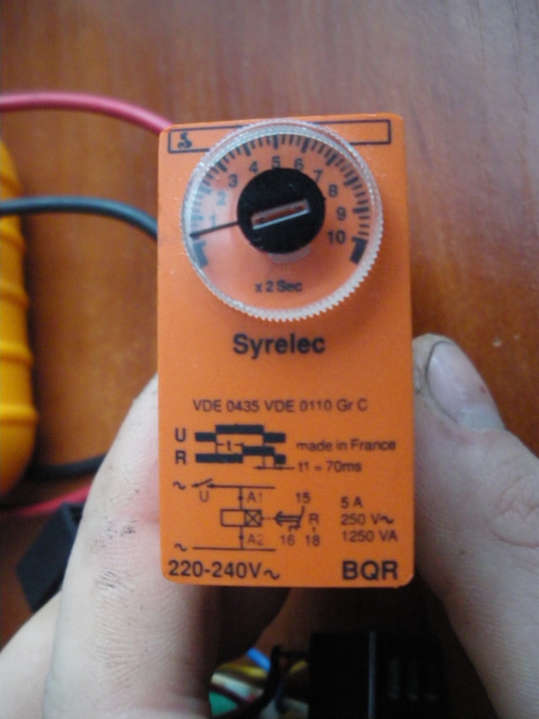

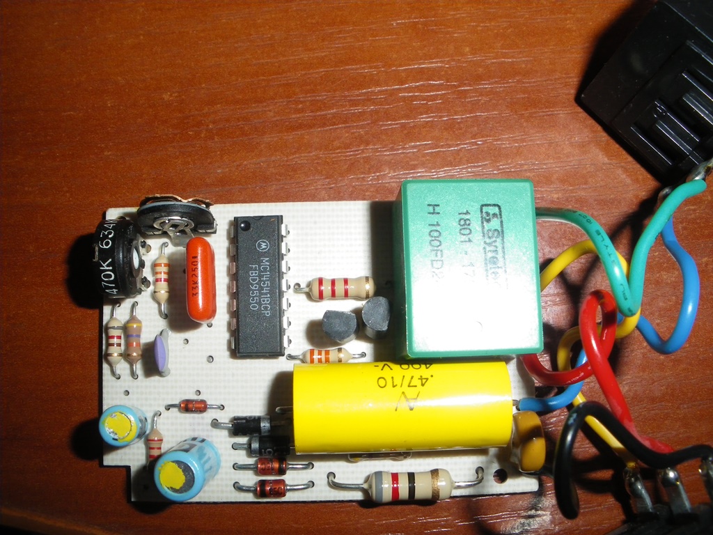

Ребят, тут тема была про таймер... и я вспомнил, что у меня есть некий девайс, похожий на таймер. В нете инфы о нём на русском или английском не нашёл. Разобрал... и нашёл питание и выходы, но пока ещё не подключал. Собрано всё на стандартной логике MC14541BCP (Таймер), управление реле через два транзистора. Реле собственного изготовления (фирмы). НАЗВАНИЕ: Syrelec. 250V, 5А Шкала от 1 до 10 с пометкой х2Sec. Хотелось бы узнать про этот девайс по подробнее... а нет - подключу и Вам расскажу улыбка улыбка

Сергей92, Это не совсем таймер. Это реле (судя по диаграмме) с задержкой включения и отключения. При подаче питания через время t1 реле включается. После отключения питания реле отключается через время t2=70ms

RomanRB, короче подкинул питание... и работает он на задержку включения до 20 секунд. Более "фичей" в нём не нашёл недовольство, огорчение Теперь остается вопрос куда его применить? Или для чего он вообще такой нужен....

Сергей92, Такие релюхи применяются в автоматике любых процессов. Я например, примерно такие же, применял в автоматике щитов управления пожарными насосами и эл.задвижками. Стояло оно (реле) в цепи резервирования двигателей насосов. Если первый насос (основной) не включился или по питанию, или не набрал нужного давления. То через 10-15 сек. включался резервный. И всё благодаря этому реле.

Сергей92, Похожее используется у нас на промышленном кондиционере - задержка включения вентилятора при открывании жалюзи.
