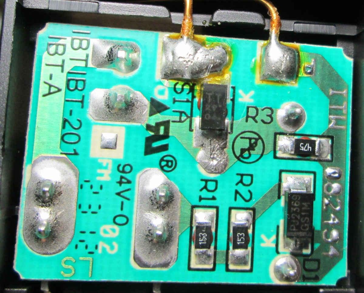

Собственно проблема. Плита Indesit. После очередного нажатия на поджиг, он не сработал. Проверил все провода, контакты, сопротивления, диоды, обмотку трансформатора первичную и вторичную. Объективно все в норме. Настораживает только одна деталь. По маркировке TT 29 04 . На плате обозначена как S1A. Судя по всему должен быть разрядник (или схожий с ним по функционалу). Деталь никак не звонится. Google не помог
  item.jpg  125.4 КБ  Скачано: 472 раз(а)

vetalrakitin, http://ecworld.ru/support/sdd/tt.htm

S1A. - динистор он не звонится
