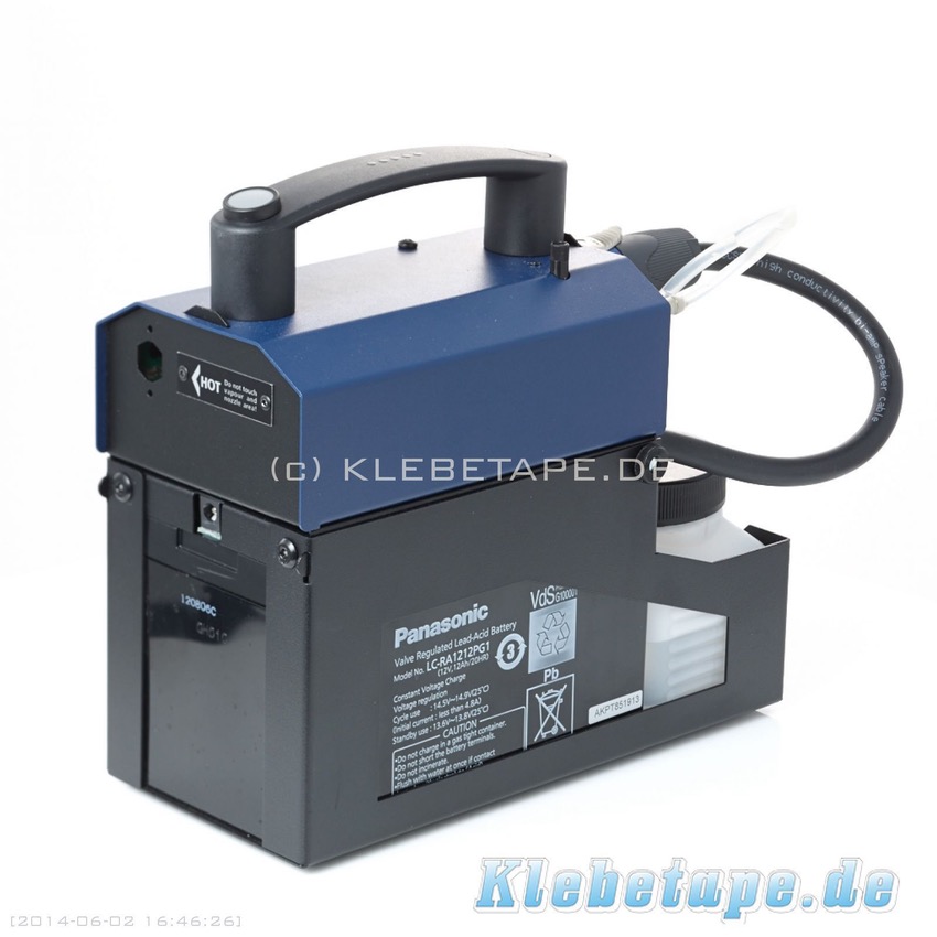

дымогенератор (дыммашина. дымтестор и т. д.) PowerTiny , кто нибудь сталкивался с таким аппаратом? суть проблемы такова: вначале пробило полевой транзистор , заменил, все заработало ,но во время обкатки перегрелся терморезистор или термопредохранитель ( я не понял обозначений нет выглядит как резистор, на схеме обозначен как выключатель ) и что то в схеме управления сгорело, не включат даже реле и вентилятор при нажатии на кнопку, схему найти нереально, помогите советом

странно, ни одного ответа, запустил я сие чудо, но остался нерешенным вопрос: как подобрать термо выключатель, он стоит внутри спирали , нагревающую жидкость, и служит для защиты от перегрева ,родной выглядит как резистор( к сожалению нет обозначения)

да там места нет практически, но вот последний вариант влезеет, осталось температуру рассчитать

внутрь спирали из доступного ,мне кажется только термопару K-типа вставить можно и схему для неё терморегулятора собрать ,по типу минипаяльников от паяльной станции Люкей

купил таку как на фото у sofrina, но проблема в том что корпус металлический и коротит спираль, надо искать родную
( у нее корпус как у резистора 0.25 Вт)

krugen, не надо путать понятия, в таком как вы указали корпусе существуют насколько я знаю только термопредохранители (одноразовые). И еще вопрос: если металлический корпус коротит спираль, то как быть с выводами. При желании проблема изоляции решается минут за 10-15 при помощи куска слюды, нитей из стеклоткани и силикатного клея.

тот же рецепт, но жидкое стекло и тальк (детская присыпка)//
и на фото не термопредохранитель,а полноценное термореле Термостаты серии KSD9700
