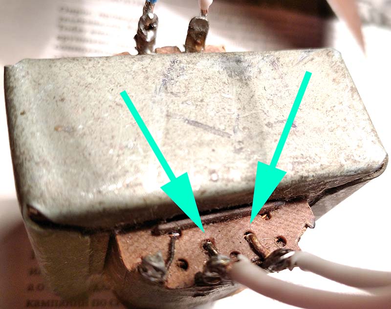

У меня - трансформатор ТВК-110-Л2.
На входе - 220 В. на выходе - 22,1 В.
Как простейшим способом снизить выходное напряжение до 19,5-20 В?

Отмотать от вторички - не получится. Эта обмотка - внутри. Подмотать в противофазе - для этого провод нужен. Который продается катушками минимум по 800 р. А я не затеваю массовых работ в этом направлении.

Можно, наверное, вместо того чтобы понижать напряжение с одной вторичной обмотки этого трансформатора, повысить напряжение с другой вторичной обмотки.
Сейчас трансформатор имеет две вторичные обмотки, показанные на рисунке «А». Переменное напряжение на обмотке II – 13,6 В (выводы 3-4, 150 витков, диаметр провода 0,55 мм). Могу ли я, намотав снаружи трансформатора, добавить последовательно к этой обмотке 26 витков провода диаметром 0,52 мм (сетевого, оболочка из ПВХ-пластиката), чтобы напряжение на ней повысилось до 16 В (на рисунке «Б» показано красным)?
