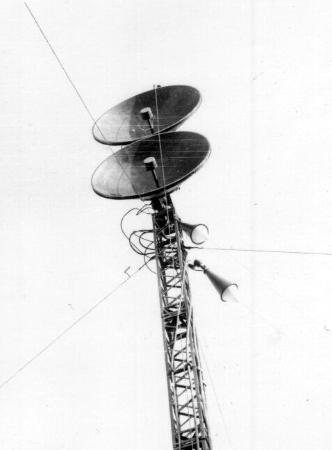

Сообщение #123 От 07/03/2011 21:55 цитата
радиорелейки одновременно излучают и принимают сигнал и ум у них не мощный
Каждая радиорелейка состоит из двух полукомплектов. Две приемо передающие антены на одной мачте высотой 30 метров. Мощьности передатчика 3-4Вт хватает на 40-50 км. Дальше кривизна земли не позволяет работать, 2 Ггерц все таки. Про получение 24 каналов интересует?
