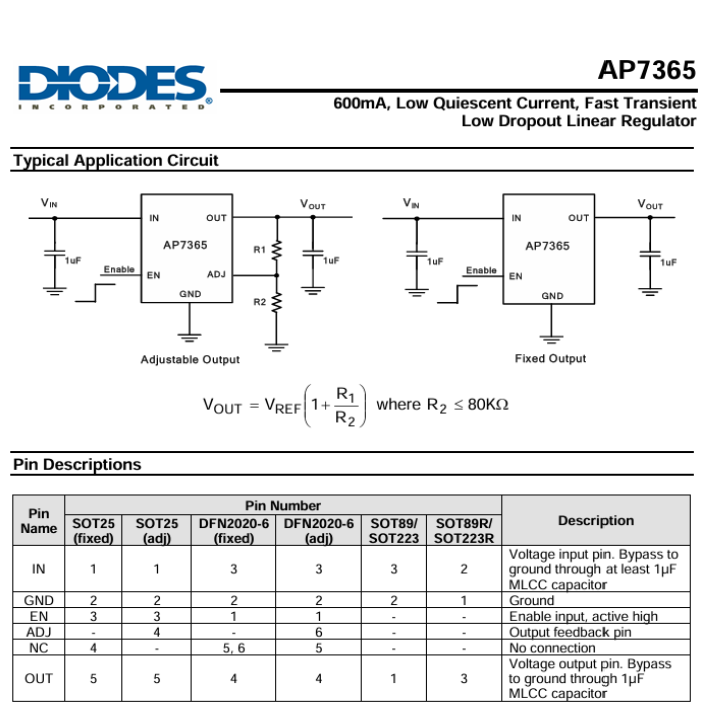

Почему производитель материнской платы Gygabyte B650 Aorus Elite AX реализовал линейный источник питания AVDD18_AUD на микросхеме AP7365-WG-7/SOT23-5/600mA по схеме платы элемент A_Q1.
Стабилизатор AP7365-WG-7 с регулируемым напряжением на выходе с делителем напряжения на 4 входе FB. Есть версии стабилизаторов с фиксированным напряжением, без лишней обвязки.
  AP7365.png  112.83 КБ  Скачано: 136 раз(а)

Потом переделают на фиксированный и разработчик премию получит за рацуху,мож начальник червонец выпишет смех

Еще вопрос об оспользовании в этом же стабилизаторе резисторов делителя напряжения с нестандартными номиналами A_R5 1.43K, A_R6 1.13K, что по документации на стабилизатор V(OUT) = 0,8 х (1 + R1/R2) сформирует напряжение на выходе 1,81 Вольт. При этом использование стандартных номиналов 1,5 К и 1,2К сформирует 1,8 вольт. Зачем такие заморочки, в чем смысл?

Повышение напряжения на 0,01 вольт , повлечёт за собой повышение тока потребляемого объектом , а значит в том числе , повысит его тепловыделение , которое приведёт к более быстрому выходу потребителя из строя. Это можно сравнить с эффектом внесения в конструкцию запланированного устаревания

Ну повышение на 0.01 скорее всего в допуске(тут надо даташит на микру смотреть),а делитель ставили из того что было в наличии на складе\либо разработчик схемотехник прописал в перечне элементов.Тут на память и процессор больше приходиться добавлять в случаи разгона и что то не сильно дохнет-тепла согласен поболее выделяет
