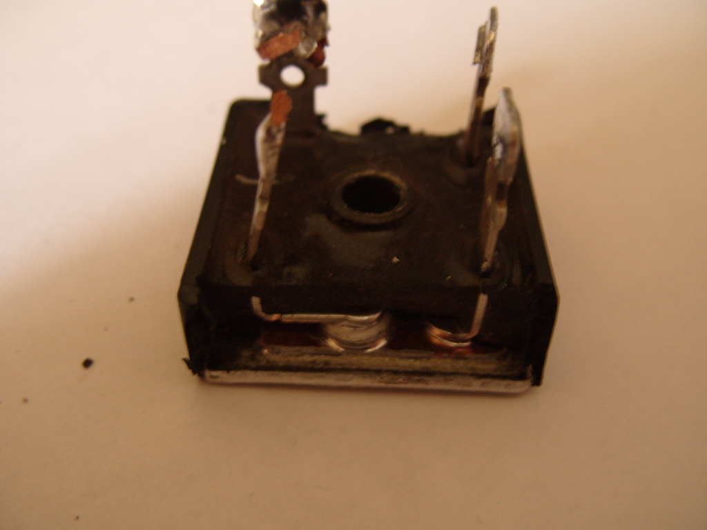

Большие кондёры на 100Мкф Х 450В видел лично сам.Новенькие,блестят.А когда хорошо потрёшь растворителем вылазит другая краска,да и надпись тоже-4500мкф 50В смех Это их пытались на станки деревообрабатывающие на 220В. ставить.Прекрасное зрелище скажу я вам.Сфоткать нечем пока.А ребята знакомые говорили что попадалось так,чтоб внутри большого кондесатора вскрывался разорванный маленький.Но сам я этого не видел.

Это не монтаж смех
ДОБАВЛЕНО 19/07/2008 08:39
Это с деревообрабатывающего станка.

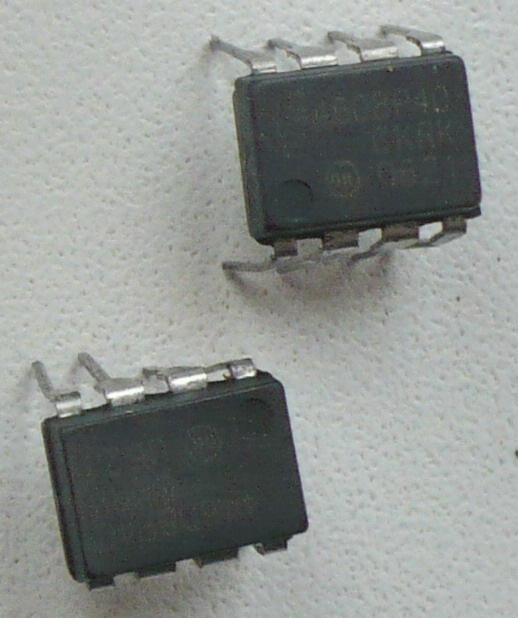

из шести новых PAL 008 ни одной рабочей смех . у всех нога MUTE на корпус КЗ. вернул обратно. поставил 7565.

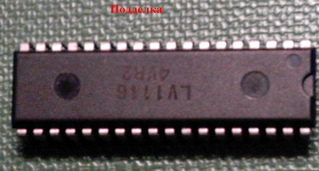

Подделка!
Диоды в ней есть, но не шоттки.. бяка
