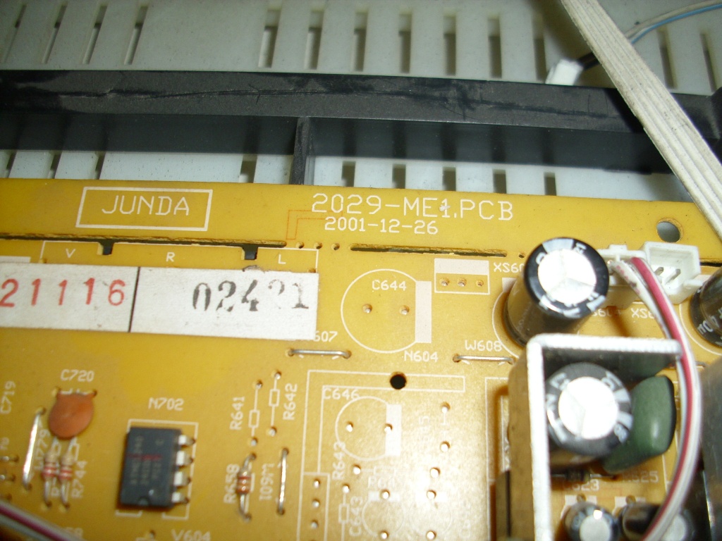

Proc. - LC863328A 5Y29, EPROM - 24C08, VP - LA76810A, H - LA78040, FBT - BSC29 - 0137B, HOT - C5296, Power - C5299. Шасси 2029-ME1. Названия модели нет; на шильдике Sony, Trinitron Color TV, потребляемая мощность 45-150 ВТ и серийный №, + страна изготовитель.

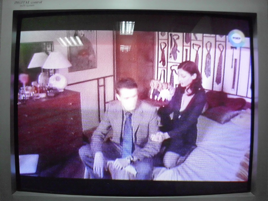

Проблема - некоторое искривление геометрии правого края (расширение) и поворот изображения (по часовой стрелке; правый край горизонтальной линии ниже левого на 5-8 мм).

На плате, ни на одной из сторон, нет других надписей хоть каким-то образом указывающих на название шасси.

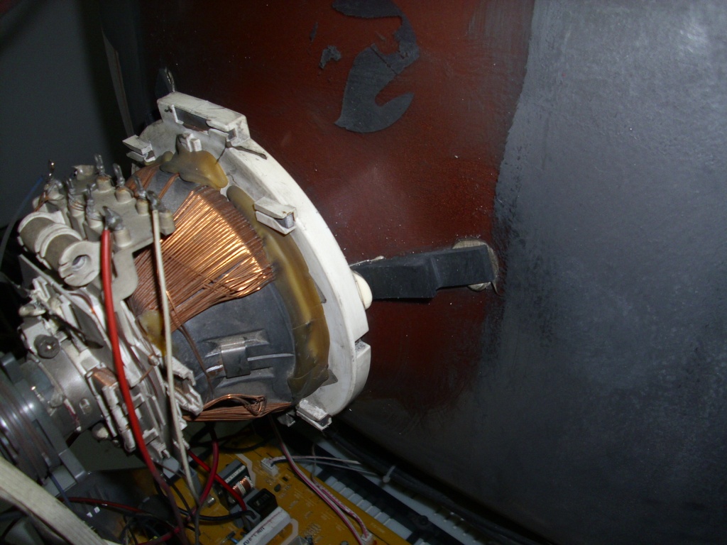

Хомут ослаблял, но повернуть не удалось, из-за 4-х точек приплавления ОСки к креплению.

Spektr 101 писал:
К какому креплению? Если к кинескопу, то элементарно подрезается скальпелем.

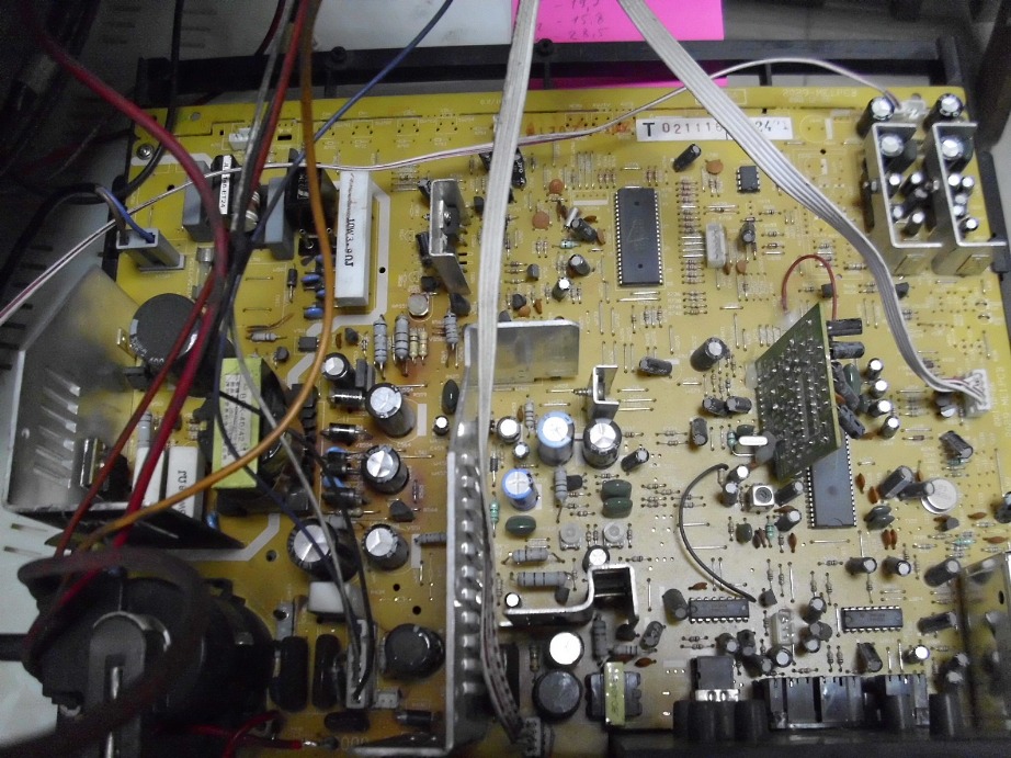

Сообщение #20 От 28/02/2013 07:53 цитата
Здравия всем. Отвечу по порядку. После тщательной очистки ОСки от копоти - вижу клей; отрежу и поверну со всеми последующими регулировки. Кинескоп хотя и с наклейкой но реально 72-ой. Напряжения измерены мульт-м FLUKE 75: 19,8в, 15,8в, 28,5в, 190,3в, 130,5в, на ВУ приходит 190в (хотя на плате указано 180в)
ДОБАВЛЕНО 28/02/2013 08:55
2я картинка
ДОБАВЛЕНО 28/02/2013 08:58
3я картинка
