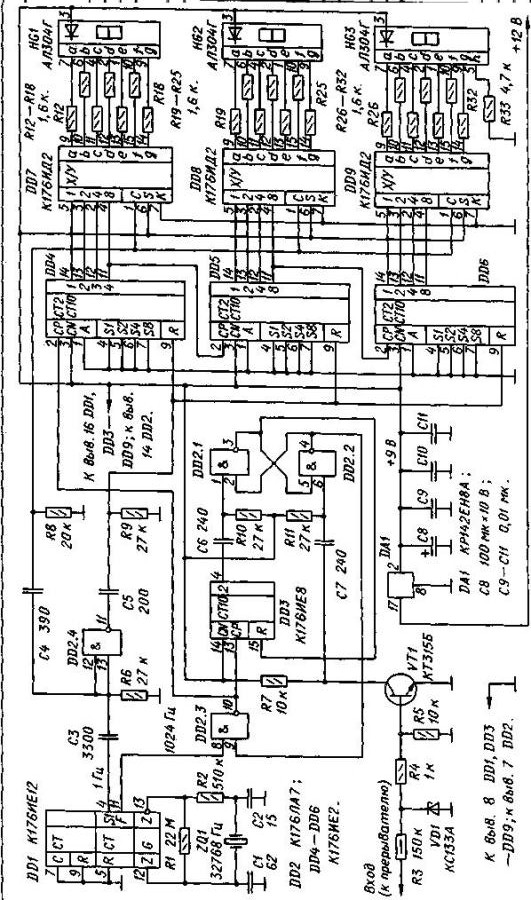

Собрал по схеме тахометр он был расчитан для счета оборотов авт. двигателя (счет в тысячах об/мин) а нужно мне переделать схему тахометра но счет чтобы отображался до сотых. От 1-до 999 оборотов в минуту это для токарного станка, разряд индикаторов-3

НІК- Саша
Сообщение #6 От 27/02/2011 19:51 цитата
Сейчас сброшу а делитель на 10 не получается

НІК- Саша, набираешь текст,жмешь пред. просмотр,выбираешь на своем компе нужный зипованный файл,потом жмешь отправить,вот как то так.
НІК- Саша
Сообщение #8 От 27/02/2011 21:16 цитата
тахометр
  тахометр65.JPG  213.87 КБ  Скачано: 1732 раз(а)

Тебе 1000 оборотов хватит, токарный и 3 000 выдаст.
Подай на него 50 гц и посмотри что покажет.
Возможно придётся мимо делителя на 176ие8 сигнал пустить.
Но проще всего другой кварц поставить.

НІК- Саша, попробуй делитель на 10 поставить меж вых. F и 8 лапой D2,хотя косяки не исключены по канлу сброса рев. счетчиков,а по временным интервалам вроде должно работать.Пробуй.

НІК- Саша, Пропустил,С6,С7 придется увеличить скорей всего в 10 раз.

Проанализировал я схему,делитель не пойдет,здесь принцип за изменяющейся период подсчет количества имп. стандартной частоты,так вот этот период надо укоротить в 10 раз,ИМХО.Укоротить невозможно,т.к. период изменяется,наверно
serega-64 писал:
зто надо опробовать.

Счетчик сразу с отклонением в 2.4 % спроектирован, так что кварц подобрать не проблема. На этой микросхеме хорошо работает LC контур, в 2% уложится баз проблем.
