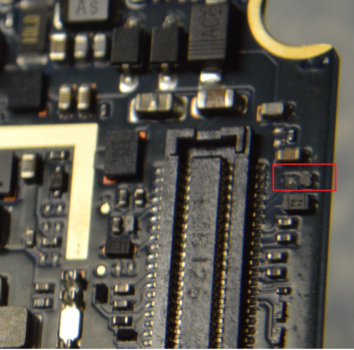

Имею телефон LG G2 телефон медленно заряжается отломан элемент ZD13009 рядом стоит такой же ZD13008 маркеровка на нем "ZZ". Помогите распознать элемент и найти замену пожалуйста.

ппц, 5.1В двухсторонний стабилитрон это
ДОБАВЛЕНО 26/07/2014 20:07
от него там ни холодно ни жарко
он просто защитный

Купил бу телефон комп его не видит разобрал понял менялся дисплей и увидел что отломан. Тобишь получается если защитный диод тогда проблема не в нем?

Кроме напряжения ещё по каким параметрам выбирать стабилитрон? Подайдет ли этот? Или он не двойной?
