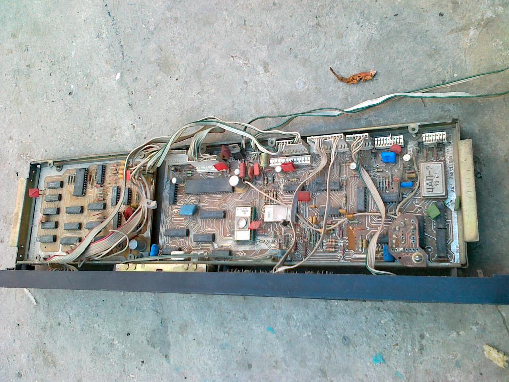

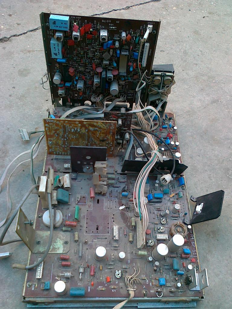

Сообщение #17 От 30/06/2012 12:55 цитата
вот шасси ТВ ОРИЗОН 5УСЦТ, редкостное гауно, особенно блок управления на жесткой логике.
