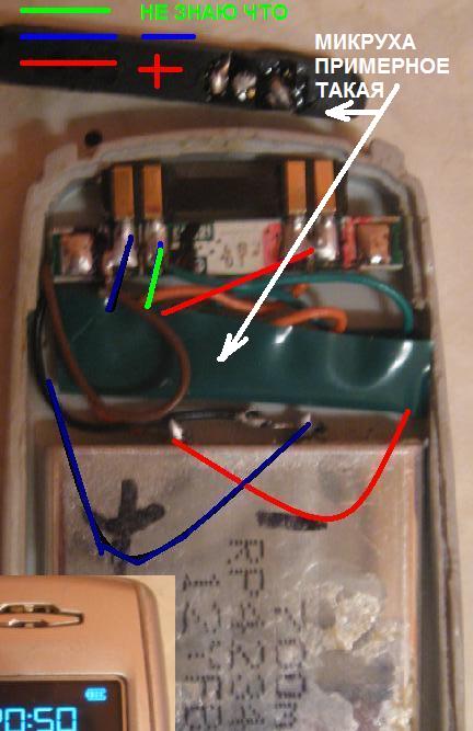

Аккумулятор. Почему 3 контакта?
Третий (зелёный) я припаял к правее от минуса.
Плюс объединил один в два.
Родная микруша 4-х контактная не работает.
Зарядка идёт. Не греется зарядка и Аккумулятор.

Самое распространённое там стоит терморезистор. Служит для уменьшения тока заряда при нагреве аккумулятора.
Сообщения: 17912
Сообщение #3 От 04/04/2013 20:55 цитата
в самсунгах на него заведён терморезистор если его не будет то проц увидит непорядок с температурой акб и заряжать не будет,так же реализовано в сименсах пераых моделей-китйцы в свои акб ставят постоянный резик из соображений экономии

А если 4 контакта? Вообще караул ?!
Об этом я даже боюсь спросить.
Но на родном аккумуляторе 4 контакта.
Но я замкнул + и + и стало тоже 3.
