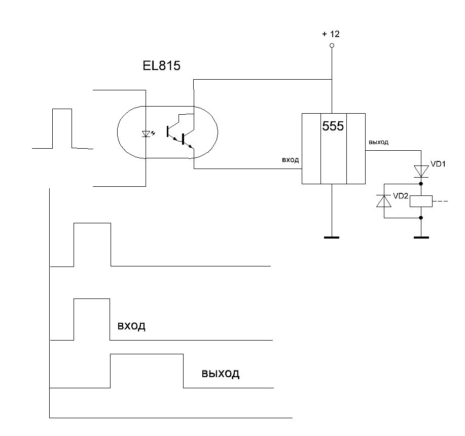

Проконсультируйте, пожалуйста. Нужно собрать схему на таймере 555-м ждущего мультивибратора. Входную цепь как правильно построить? Надо что б срабатывал после окончания входного импульса от оптопары (развязка нужна). Я обвязку опускаю, не стал в схеме городить.

Можно транзистор оптопары включить между входом и землёй и вход подпереть резиком на плюс питания-тогда получите искомое,или проинвертировать вх сигнал

Так не пойдёт, так низкий уровень с оптопары сразу будет таймер запускать. А надо, чтоб по окончанию действия импульса с оптопары срабатывал таймер.
Мне важно знать можно подключить вход 555 как я нарисовал, или надо через резистор? Или резистором "-" питания подтянуть на эмиттер оптопары и вход таймера. Вот в чём вопрос.

В общем от прикосновения пальцом ко входу срабатывает как надо, а по нарисованной схеме (через оптопару) на работает.
Ещё что-то с помехами по входу. Подпаял провода с кнопкой между "+" и входом микросхемы для проверки работы, реле стало щёлкать когда ему захочется.
PS обвязка выполнена в соответсвии с даташитом
Сообщения: 17969
Сообщение #8 От 22/08/2013 15:48 цитата
второй мной предложенный вариант тоже пробовали?

Вы такое включение имели в виду?
Сообщения: 17969
Сообщение #10 От 22/08/2013 18:16 цитата
это был первый вариант он у вас непрокатил,а проинвертировать это надо добавить каскад на транзисторе или логический элемент с логикой инверсии-помню городил аналогичную схему лет 20 назад тоже возникали проблемы пришлось между оптопарой и входом микры транзюк ставить типа кт209
Такого варианта у меня не было. Я "+" питания через транзистор оптопары на вход микрухи подавал. Потом для устойчивости работы откинул оптопару и поставил кнопку, чтоб не грешить на оптотранзистор. Что даёт дополнительный каскад? И что инвертировать?

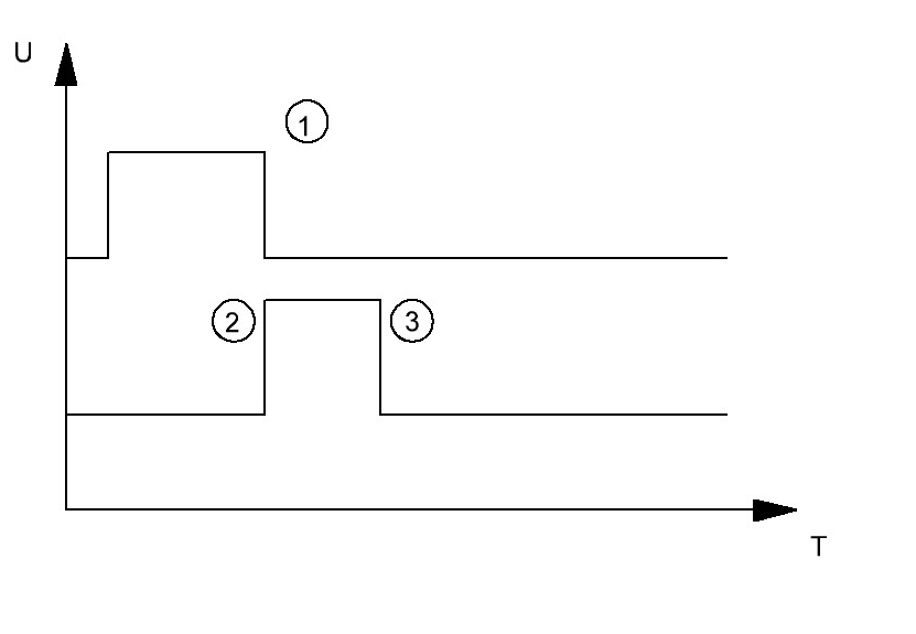

Может я неправильно понимаю работу таймера в этом режиме? Может я от схемы не того ожидаю? Я же правильно понимаю, что после того, как на входе таймера сигнал перешёл с высокого уровня на низкий (отрицательный фронт входного напряжения) в точке 1, должен запускаться таймер и появляться выходной сигнал (точка 2) и после некоторого времени выходное напряжение микросхемы переходит в низкий уровень (точка 3). И пока на входе снова сигнал не перейдет с высокого на низкий уровень процесс не повториться. Блин, схема то простейшая. Почему не работает как надо? От наводок срабатывает! а от основного сигнала кое-как.

Если верить даташиту то таймер должен формировать импульс при отрицательном перепаде на выводе 2,т.е когда наряжение на этом выводе станет меньше 4 вольт должен запуститься одновибратор

Всё правильно, я так и описал. Но почему срабатывания идут от прикосновения даже к изолированным проводам по входу? Может микросхема глючная попалась?

В общем в ходе утреннеого эксперимента я пришёл к выводу, что таймер заточен срабатывать только при импульсных сигналах. Если просто происходит устойчивый переход с сохранием уровня сигнала, то нифига не работает ... (((

Книжки хорошие (одна у меня даже есть) . Но они не решают моего вопроса. Таймер заточен на срабатывание от короткого импульса. У меня же длительность входного импульса от неск. секунд до неск .минут

это правильно если длительность входного импульса превышает длительность выходного то таймер не сможет вернуться в исходное состояние.Т.е.он работает как расширитель импульсов

Вопрос решён посредством отказа от 555 в пользу устройства с ключевым транзистором и RC-цепочкой. Устройство собрано на макетной плате и опробовано.
