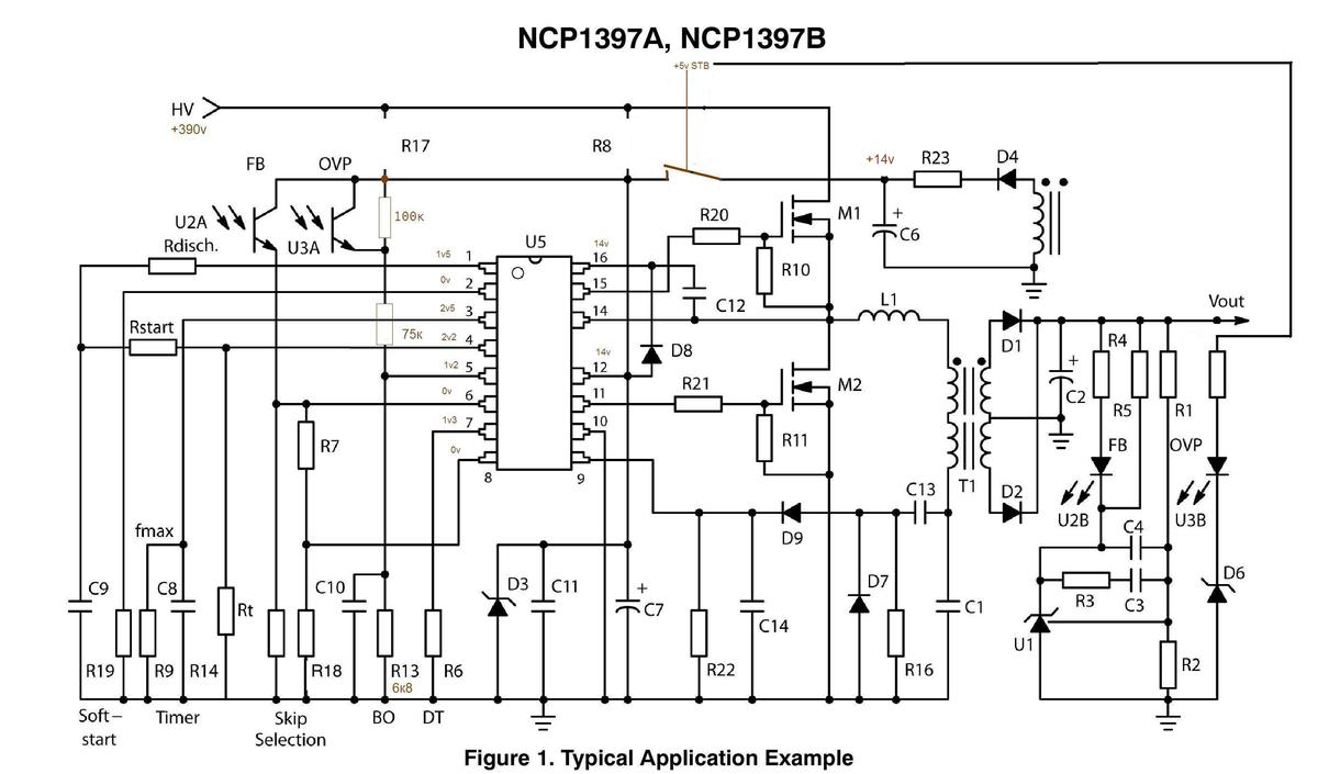

Имеем БП на NCP1397A , не стартует.
Режимы указаны на схеме, во вторичке перегруза нет, м\сх менял.
Подскажите, чего ей не хватает.

KRAB писал:
asa, а с PFC перед ним нет проблем?! :)
А в "примерной схеме" нарисовано красным "+390v".
А если посмотреть внимательно, то можно заметиь, что ВО (Brown−Out) в данной схеме не контролируется.
Что меня смущает, в шите написано" When brought above Vlatch (4 V typically",а у меня только 1v5. Но и без м\схемы там столько-же, задано R делителем.

Сообщение #10 От 01/11/2013 08:26 цитата
asa писал:
- и ты его пересчитал, убедился, что и задумано
asa писал:
только 1v5
или уже заменой проверил, если задумано
asa писал:
4 V typically

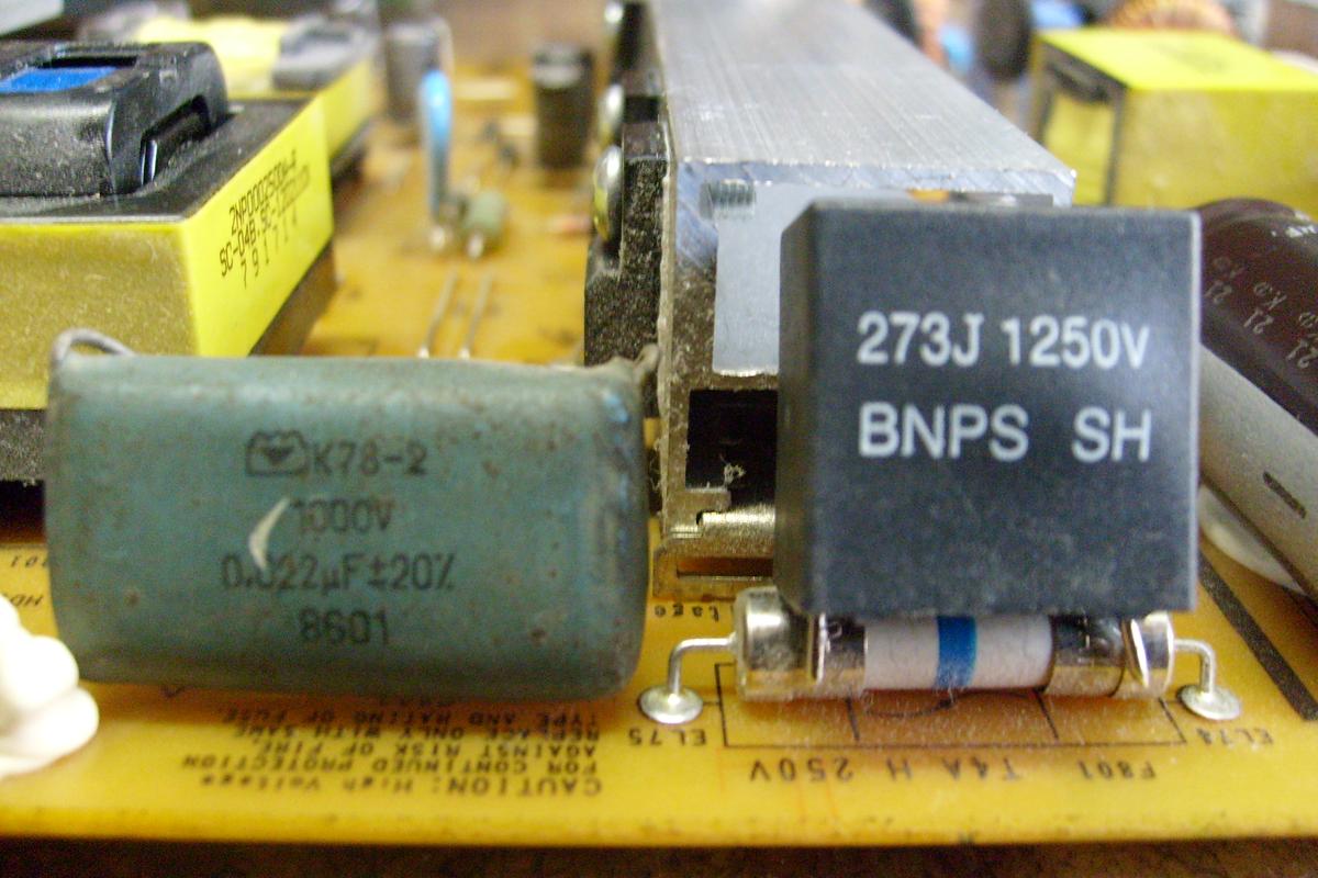

Полез в дебри, типа зверушек поискать, собак отрыть, а беременного слона на околице не заметил!!!

Сообщение #12 От 10/03/2014 01:22 цитата
asa, thank you браво! , тот же самый зверек ,видно из одной коробки,несколько часов просидел над платой,тоже грешил на NCP1397A,хорошо не поменял.А телику всего 1.5 года,во детали делают.

Сообщение #13 От 14/03/2014 20:07 цитата
вит777 писал:
Квадратные зверьки нынче шалят частенько - совок по сравнению с ним вечный! Ещё кто третий подтвердит и можно подкалывать сабж в типовуху.

Сообщение #15 От 17/01/2016 14:26 цитата
asa, спасибо за сэкономленное время. У меня тот же дефект. Все один в один. Эта же емкость забеременела. Замер показал около 6нФ. классно!
