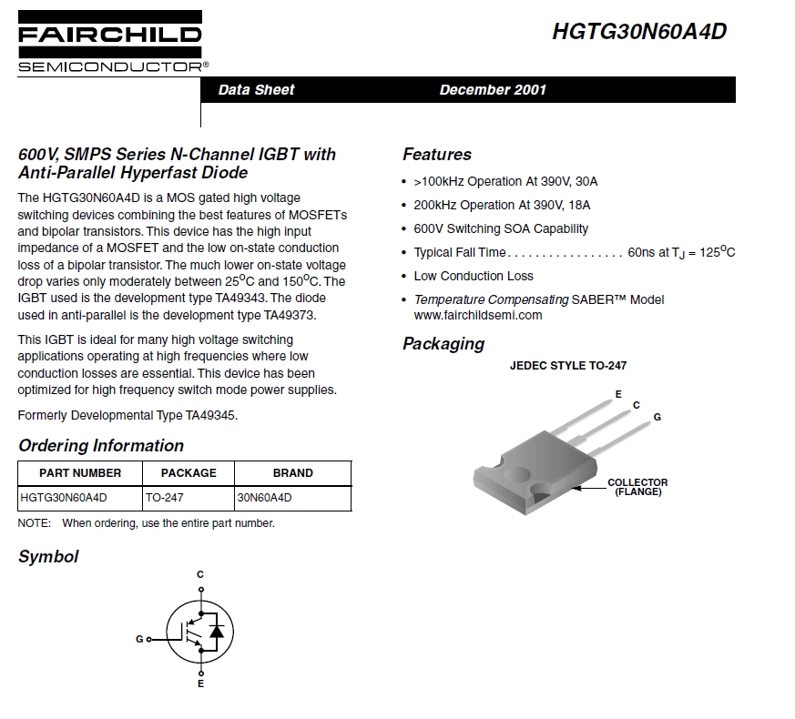

Здравствуйте коллеги мастера!притащили сварочный инвертор Ресанта-160 сваркой пользовались в снегу соответственно умер,разобрал определил 2 транзистора пробитые,всё остальное проверил целое,выпаял включил без них он включился,ну ладно купил транзисторы но почему они прозваниваются все выводы в обрыв?поставил один сразу пробило второй целый,ни чего не могу понять почему они так прозваниваются а по схеме они с диодом внутри.Имеются ещё транзисторы G4PC50UD есть ли на них инфа?может кто копал эти сварочники?Заранее спасибо!

первое-учим матчасть как проверять полевики, они и должны быть в обрыве, только на И-С должен прозваниваться диод
и второе- если там четыре транзистора, по получается собран по схеме полного моста, и если там уже есть два G4PC50UD, то и оставшиеся два лучше поставить такие же или с лучшими параметрами, а про них догадываюсь что это IGBT

без диода в такой схеме они и должны сгореть,значит автор левак купил хотя бы внешние диоды надо было прикошачить мож и заработал,хотя надо было в разрыв питания утюг или чайник включить,что бы баха не было

да я так и понял что это левак потому что они никак не прозваниваются даже если там диод судя по схеме вот козлы производители а я купил 4 штуки стоит каждый 225р!

30N60А4 согласно даташиту диода не имеют, на схеме просто начертано G30N60, буквочки D не хватает, вот и посетил автора композитор. (Бах)
Если не путаю на плате даже места для внешних диодов есть.

sghg30n60a4 - это IGBT 30А 600В 150кГц в жестком переключении,
можно irg4pc50W - примерно тоже, но мощрассеяния вроде меньше,
igbt IR с буквой W до 150 кГц, с буквой U до 40 на 75кГц в сварках очень греются

Внесу свою лепту (для некоторых наивных "мастеров") рыночная цена IGBT HGTG30N60A4D(Fairchild) (серии Ultrafast N-канал 600В/60А/Uкэ(нас)=1,45В, trise/fall=24/90 нс, встроенный диод) 300-350р за одну штучку.
Есть его аналог который Вы в России не найдете: IKW30N60T(Infineon) цена ничуть не меньше (и те и другие я покупал за границей).Для использования не в сварочниках, а совсем в других устройствах. Лежат в зипе штук по 30-ть каждого.
