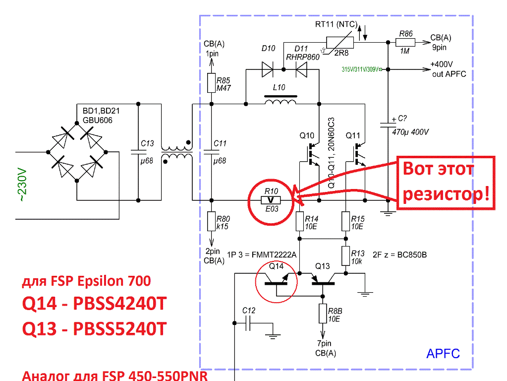

Стандартная цветовая кодировка не прокатывает!
Вторая полоса - Золотистая. Не жёлтая, не коричневая!
Резистор по типовой схеме - 0,03 Ом!
Вопрос - Кто знает, как читать данную кодировку?
Резистор стоит в блоке питания ATX FSP600-80GLN в цепи ключей APFC. В такой же модели, с меньшей мощностью (550 вт) этот резистор имеет номинал 0,03 Ом (на схеме обозначен "Е03")
PS: Блок питания полностью исправен. Пополняю базу знаний.
сама последовательность колец:
1 - зелёный
2 - золотистый (бронзовый)
3 - зелёный
4 - оранжевый
5 - серебристый
  FSP_OPS550-80GLN_1 11111.gif  71.34 КБ  Скачано: 384 раз(а)
  111111111.JPG  119.81 КБ  Скачано: 307 раз(а)

я так понял, что не то что разжёвывать никто не будет. Это и не требуется. Вникнуть в вопрос тоже никто не хочет. Зачем писать ответ на вопрос , который не задавали? То что вы ссылку присылаете - это калькулятор стандартной кодировки! В этом калькуляторе, в принципе невозможно получить значения меньше десятых долей Ом. Резистор близок к значению 0,03 Ом! не знаете - идите мимо!

ARM2, честно признаюсь, что не знаю как расшифровать ваш резистор, но значение 0.03 Ом при таком конструктиве вызывает сомнение.

Безымянный, могу прислать кусок схемы блока питания. Незнаю, как китайцы пришли к тому, что русскому Ивану кажется сомнительным)))

ARM2, схемы именно того источника в котором стоит опознаваемый резистор?
ЗЫ: я не поленился и залез в каталог одного из поставщиков, ну не нашлось у них резистора означенного вида ( полосы даже не рассматривал) с номиналами менее 0.1 Ом. То что есть имеет немного иной вид и как правило прямую маркировку ( не полосами) на корпусе и совсем неправильные с точки зрения обывателя цены.

Остаётся предположить, что цветовая маркировка данного резистора известна только производителю этих БП, по аналогии с их супервайзерами типа PS223

По существу я узнал таки что это за маркировка и как расшифровывается, но т.к. не могу сослаться на какие либо таблицы, то будем считать что ответа все же нет.

Какой номинал получился по вашему методу?
БЕЗЫМЯННЫЙ
Бегущий по граблям
Сообщения: 7608
Сообщение #19 От 16/02/2018 10:36 цитата
0.0035 5% смущает меня однако то, что укорачивание выводов дает разброс больше 5%
