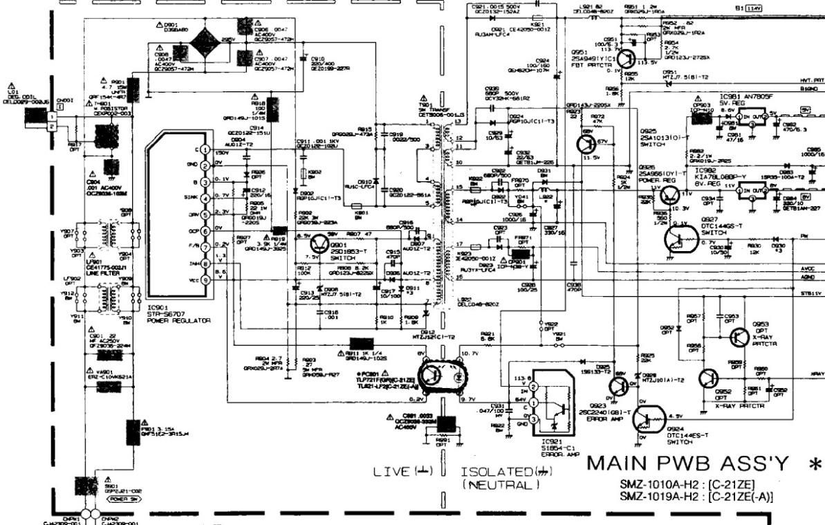

процессор M37102M8-C42SP
шим - STR-S6707
видео - M52343SP
кадровая- LA7837
унч - AN5265
тюнер - CEEU534-B03
HOT - D1878
ТДКС - неизвестен.
Имеются два телевизора - jvc c21ze и samsung ck-5081tr, у них одинаковые (почти) БП на ШИМ STRS6707.
Горел низкоомник в первичке. Заменил пробитый d902. Может кто-то знает "слабые места" этих БП, какие-то приспособы? Схему прилагаю от шасси MZ 2, на практике шасси вроде другое (CKF0224-BH1-1 NEAMX5), но элементы все (почти) совпадают...
Измерения проводил с лампой накаливания (заместо предохранителя) Вход: ~252В, после выпрямителя: 335В. Определил выбитый ключевой в ШИМе, подкинул D2499.
На STR-S6707:
1 нога - 334 В
4 нога - 2-3 В
9 нога - 5,5-6,5 В
на остальных - "по нулям"

Эти БП уже разобраны по косточкам, что там разбираться в десятке деталей? Прежде чем такие темы создавать - в поиск или в "Секреты ремонта".

Сергей92, Ещё на этой STRS6707 собран БП SONY. Там обычно никаких проблем не возникает (литы). Проверяй досконально всю обвязку.

Подключил, если можно так сказать, осциллограф (омл3м), на микросхеме прослеживаются прыжки напряжения от 0 и до (4 нога - 3 В, 9 нога - 7 В и остальные - сигналы высокой частоты размахом несколько сот милливольт (к сожалению стабилизировать их мне не удалось), на 8 ноге нет ничего...

Сергей92, Ты электролиты в первичке поменял? давай что менял. Тему я вернул, и впредь уважай участников Ок?

А STR-S6707 уже не достать?

Сергей92, проверь резюки омные, замени все мелкие литы в первичке (как и советовали выше). но если выходит из строя стабилизатор на транзисторе и стабике, то STR дохлая-к гадалке не ходи. источники на STR6707 достаточно просты в ремонте-в поиске тем-зачитаешься...
аналоги STR6708 STR6709
Samsung CK-5081TR шасси P69SA1
http://monitor.espec.ws/section1/topic110265.html
источник ремонтится так же
Если все правильно заменил в первичке,убери лампу и возможно произойдет чудо.Лампа на сколько?

Сергей92, Может поставишь нормальный BU508A а не составной D2499, если уж так тяжело купить STRку.

ut3eo, Таки не Дарлингтон.
Но не простой же,как стоит в STRке.
Хорошо не так выразился улыбка
Транзистор с диодом и резистором.

Поменяны все электролиты в первичке (4 штуки), диод d902, ну и соответственно низкоомник я закоротил (временно). STR-S6707 думаю только в крайнем случае менять (искать надо). мастер-ломастер, шасси похоже на MZ2, но мне кажется не то... Лампу пробовал на 60 и на 100 Вт. Кроме D2499 есть КТ872Г, но они идентичны в отличие от КТ872А. (купить смогу только на следующей неделе)
