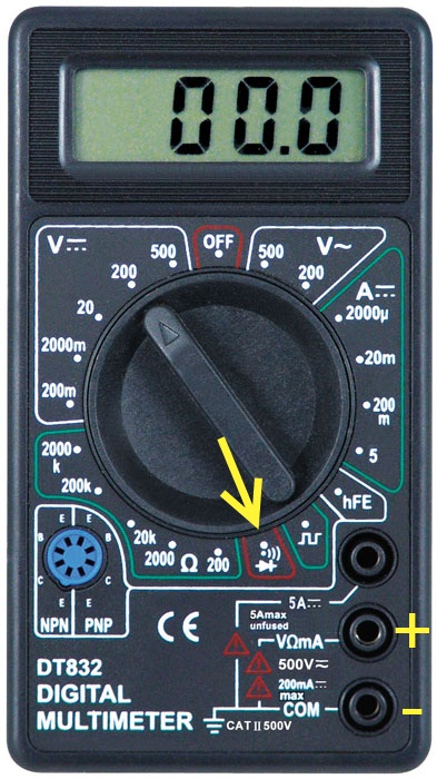

Всем привет!!!Решил сделать схему контроля скорости вентилятора и наткнулся с одной проблемой незначительной какой стороной правильно припаять стабилитрон 7V5 Помогите пожалуйста
sofrina
Сообщения: 4846
sofrina
Сообщение #2 От 18/12/2012 20:57 цитата
а мульттиметр с диодной прозвонкой имеется?

zap-andrei
Сообщения: 99
zap-andrei
Сообщение #4 От 18/12/2012 22:31 цитата
ха-ха -ха очень смешно.Очень давно занимался радиоэлектроникой вот и вылетело из головы.
Я так понял анод (+), катод( - )
тестер простой DT 832

Nickolai спасибо выручил,но это не диод а стабилитрон.Ау стабилитронов если мне память не изменяет полярность противоположная
Nickolai
Сообщения: 74
Nickolai
Сообщение #8 От 19/12/2012 01:23 цитата
zap-andrei писал:
Звонится одинаково и метки совпадают. Стабилитрон подключается катодом ( - ) к плюсу питания (через резистор).
Вот пример, при напряжении источника ниже 7,5 вольт стабилитрон закрыт, тока нет (в точке где стрелка).
Цоколёвка стабилитрона и диода
