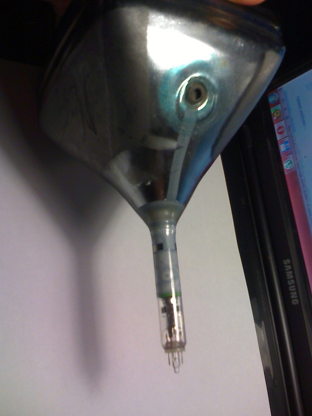

Есть такой телек-в трубке синие дуги бегают. Нашол к нему бу кинескоп.Поставил-он еле светит,изображения почти не видно. Подскажите как его проверить, и какие напряжения должни на нем быть(пределы) в рабочем состоянии.На нем нету шильдика типа 16ЛК8Б. Еше вроде был 16ЛК1Б или чтото в этом роде.По внешности как их разлечить?

По теме - ТВ и КИНы эти действительно на свалках уже. Посажена "эмисионная способность". Это из статистики последних лет, когда их и ВЛ-100 еще приносили ... Это не 23ЛК трубка ...

Фокус регулируется переменником, отдельного переменника для регулировки ускоряющего в этом тв нет . При уменьшении ускоряющего напряжения на экране снизится яркость изображения, одновремено с некотрым уменьшением чёткости. При увеличении ускоряющего - яркость повышается. Однако внеся изменения в схему, ускоряющее изменить можно.

Если весь вопрос в севшем кинескопе, то можно сделать:
Можно увеличить ток накала( уменьшить резистор R8). Можно параллельно ему припаять резистор 1 Ом. (Кинескопу скоро придёт сибирский пушной зверёк.)
2 . Можно увеличить напряжение питания строчной развертки на 0,2-0,5 вольт. (Тоже ускорит процесс приближения зверька) При этом по идее должен увеличится размер изображения по горизонтали - подобрать конденсаторы C5, C6, и отрегулировать фокусировку.
Может пригодится попытаться восстановить эмиссию кинескопа, прострелкой. тогда песец может прийдти к нему очень бысторо ! (крайняя мера !)
KRAB, увеличить только ускоряющее напряжение - читай пункт 2
Как крайнюю меру увеличить немного сопротивление R9 ,отрегулировать фокусировку.
