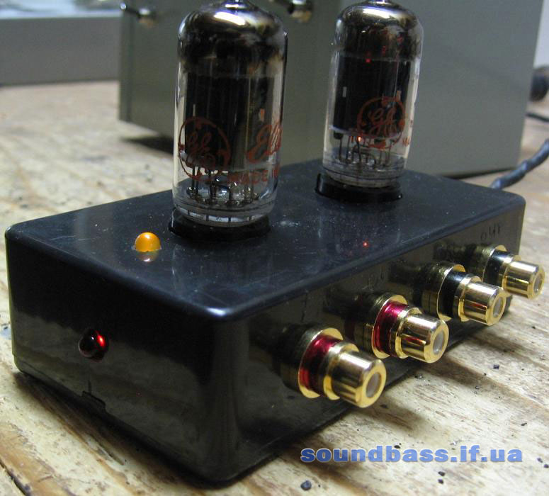

во как
  tube-preamplifier.jpg  83.8 КБ  Скачано: 540 раз(а)

victorx, ну ты блин даёшь, этоже preamplifier, типа предварилка, а нужно оконечник! подмигивание смех
