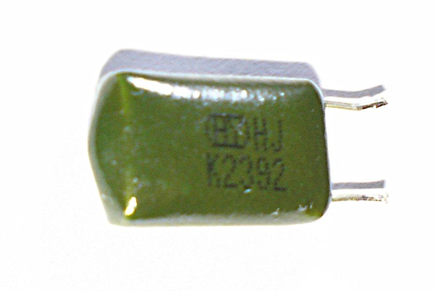

Тоже прошу помочь определить номиналы (ёмкость, доп. напряжение, допуск и т.п.), т.е. расшифровать надпись на конденсаторе.

по аналогии: 3900pF

А маркировка (HY) HJ K2392, что на фотке непонятна.

Если емкость 3900pF, то что такое HJ и K2?
P.S. Померять ёмкость не могу, т.к. конденсатор пробит накоротко.

По моему это 23,9 нф ; 63 в ; 5% ; М33.

в 4-х справочниках просмотрел,из всех понемногу... По моему тут так обстоит:
К - маркировка напряжения -63в.
2392 - стандартная 4-х циферная маркировка. Последняя двойка - это количество нулей, получите 23900 пф., т.е. 23,9 нф.
J - это 5%

Я все же склоняюсь к мысли что К2 отдельно от 392. Четырехзначную маркировку не применяют к деталям с отклонением 5%. Четырехзначные бывают не хуже 1%
К2 возможно указывает на ТКЕ.

Конденсатор этот стоял в балласте китайской КЛЛ
SuperMAX 3U 20W
в качестве резонансного.
Лампа не горела, но накал был, вот я и выколупнул его проверить - К.З.
Lenchik писал:
Да, я тоже к этому склонился, что K2 отдельно. Думаю это - номинальное напряжение.
Но вот ТКЕ вроде нигде у лавсановых конденсаторов не указывают.
(Топикстартер назвал их полистирольными, но у друзей наших везде написано - polyester, т.е. лавсан по-нашему.)
Все плёночные конденсаторы в балласте однотипные, с одним логотипом (HY), промаркированы матричным способом (символы точечками):
C2: (HY) 2A 223J - тут понятно 22нФ+-5% 100V
C4: (HY) 2E 473J - аналогично 47нФ+-5% 250V
C3: HY 3A2 222J - 2,2нФ+-5% ??? Тут непонятно какое напряжение! 3A вроде означает 1000V, а что такое 3A2? Может 1200 В?
C5: (HY) HJ K2392, - тот что на фотке.
Может C3 и C5 в другом китайском сарае делали.

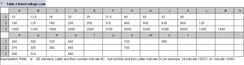

В общем, думаю по (HY) HJ K2392 - K2 здесь действительно отдельно. 392 это ёмкость 3,9 нФ, а K2 - напряжение:
- либо это сокращение улыбка от 1K2 - типа 1,2 kV,
- либо 800 VAC, вот в соответствии с такой табличкой (взятой по совету m.ix из книжечки Мао):
P.S. Заменил злополучный конденсатор двумя впараллель 1000 + 2700 (pF), что под рукой были - лампа загорелась.
