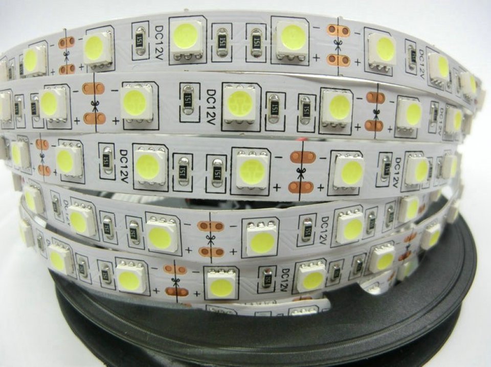

А нужен ли вообще здесь токовый резистор? Ведь в светодиодных лентах есть уже резисторы на каждом LED.

paronnikov1, а не попробовать ли "скарандаташитить"(с) светодиодную ленту и сравнить результат с тем что изображено на картинке. Честно признаюсь, ни разу не видел даже на картинках лент с резюками на каждый диод.

БЕЗЫМЯННЫЙ Чего ее карандашить, все и так видно. Да скорее всего обрывник это, но ток приличный 10 А, 8 лент по 5 метров Обрывным его ведь не сгладить при вкл, броске. Возможно нихроновый какой http://firstelectro.ru/lenta-cir.html[/url]

БЕЗЫМЯННЫЙ писал:
B RGB лентах стоят резюки на каждый диод,в одноцветных один резюк на 3-4 диода.Как то так.Все освещение в квартире на них сделано

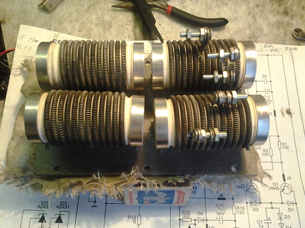

Думаю вот такой там резистор, Взял с муфельной печи два, отводами регулируется ток, соответственно яркость, на синий и красные светодиодные ленты, сопоставляю до фиолетового свечения, все в норме, резисторы в работе три часа, чуть теплые, общий ток 16А, по 7 с копейками на канал плюс провод, метров 15 жила 1,5 кв на каждую ленту в центр.

paronnikov1 писал:
Лови наркомана!!!! смех смех смех
Это условное обозначение на схеме, т.к. массово за место стабилизатора тока, в цепи ставят резисторы.
Одно но, резистор можно поставить (подобрать) если запитывается ОДИНОЧНЫЙ ТОКОВЫЙ прибор - СВЕТОДИОД (он же стабилитрон) с током потребления 5-50 мА.
А если светодиодов тысячи?... То этот вариант уже не взлетит!
И в силу того, что светодиоды это ТОКОВЫЕ приборы, то параллельно их НИКОГДА не включают, точно также как и не включают ПАРАЛЛЕЛЬНО стабилитроны!!!
В силу того, что разброс технологических параметров у таких приборов велик.
Если запитать параллельно с десяток светодиодов БЕЗ резисторов, и дать им стабильный ТОК, они ВСЕ гореть будут с разной яркостью (в разнобой)!!!
На схеме какой-то идиот включил все светодиоды параллельно (т.е. БЕЗ резисторов (или стабилизаторов тока)),
100% схема просто УСЛОВНАЯ либо НЕ грамотная!!!
Т.к. сейчас часто ламеры путают правила запитки слаботочных светодиодов (5-20мА) с правилами запитки сильноточных (100-1000мА) (светосильных). От того и весь "сыр бор".
По сути при включении большого количества светодиодов в одну цепь, каждый светодиод должен иметь ОТДЕЛЬНО СВОЙ стабилизатор тока, в лентах где светодиоды слаботочные, в качестве стабилизатора тока используются по одному резистору на каждый светодиод.
Если же, нужно запитать светосильные-сильноточные светодиоды в большом количестве и от одной цепи, будьте так добры раскошелиться на драйвера (стабилизаторы тока) ровно в том количестве сколько хотите запитать светодиодов. Резисторы тут неуместны по ряду причин (греются, их много и они большие, не дают стабилизации тока и т.д.)!!!
