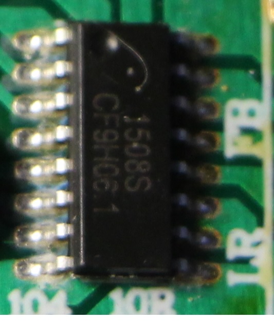

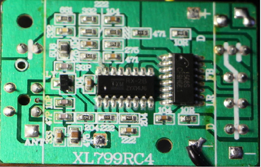

помогите определить микросхему или найти аналог.
аккумулятор 4.8В
ток потребляемый двигателем 2А (вперед назад)
ДОБАВЛЕНО 07/03/2016 05:01
общий вид платы
общий вид платы

RX-2B

мне нужна которая 1508S

Так надо указывать желаемое.Это может быть и транзисторная сборка и инвертор и т.д и т. п.Поэтому расписать ноги ,куда что растёт. Бум гадать.Или в ПОИСК,тем и схем по радиоуправлению множество именно на RX-2B, и реализуют их по разному.

если смотреть на микросхему 1508S
С левой стороны первая с верху:
1) +с аккумулятора через резистор 471
2) +с rx-2b вперед
3) +с rx-2b назад
4) + с аккумулятора
5) ?
6) +с rx-2b влево
7) +с rx-2b вправо
8) + с аккумулятора
ДОБАВЛЕНО 08/03/2016 07:20
С правой стороны первая с верху:
1) двигатель (вперед назад)
2) минус с аккумулятора
3) минус с аккумулятора
4) двигатель (вперед назад)
5) двигатель (лево право)
6) минус с аккумулятора
7) минус с аккумулятора
8) двигатель (лево право)
ДОБАВЛЕНО 08/03/2016 07:24
микросхема l293 не подходит машина не едет и микросхема очень сильно греется
микросхема BA6209 тоже не подходит машинка едет но очень вяло.

vasilijj0071, А родная отчего сгорела? Может движок коротит?
vasilijj0071
Сообщения: 7
Сообщение #10 От 09/04/2016 17:46 цитата
родная сгорела от высокого напряжения((( родной аккумулятор 5в ,а я поставил 7,4.
ДОБАВЛЕНО 09/04/2016 17:47
не знаю чем заменить родную микросхему.((

vasilijj0071, я так понял,что тобой эта несчастная 1508 так и не опознана.Это MX1508 с различными буковками.А есть она по вкусной цене здесь: http://dalincom.ru .Высылают чётко, без обмана
