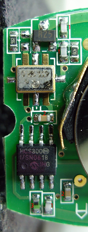

Нужна для распознания компонентов, электросхема, именно брелка сигналки. Или может реально по фото узнать? (тогда это в другой раздел наверное?). Промаркированные то понятно, а вот цветные - я не понимаю вообще, даже что это такое. Такие брелки шли на сигнализации Alligator NS-105, NS-205, NS-305.
Пожалуйста выручите!
Выглядит так:
Внутри:
  IMGP3251.JPG  175.16 КБ  Скачано: 6444 раз(а)

Ytm,
если неизвестен номинал, то тебе поможет
1 мультиметр
2 http://monitor.espec.ws/section44/topic143209.html

Сообщение #3 От 06/06/2010 13:40 цитата
1, 2 - С
3 - L

m.ix, микра не нужна, нужно то что отмечено цифрами.
cybe, прости а расшифруй плиз "С и L" это "конденсатор и..."? или что-то другое?

Сообщение #5 От 06/06/2010 20:30 цитата
Ytm-ты чо недогоняешь ? cybe-тебе написал(1, 2 - С ) - кондёры ( 3 - L) - индуктивность . а m.ix-предложил данным прибором их померить бяка

Сообщение #6 От 06/06/2010 21:47 цитата
eduard2, видишь ли, у меня нет электротехнического образования, тем более на таком микро-уровне. Чем померить то я разберусь, но вот ниужели 3 это катушка индуктивности? 0_о

Сообщение #9 От 06/06/2010 22:11 цитата
m.ix, А не приходило ли тебе в голову что брелок на фото в отличном рабочем состоянии, и что вся затея в том чтобы переделать габариты платы оставив функциональность. (нужно чтобы штатный пульт сигналки открывал этот дуратский "аллигатор"). Я знаю что тут много специалистов, которые при простом взгляде поймут что за деталька - хотел заказать новую чтобы не отпаивать мелкие smd элементы, вся беда в том что маркировки нету (хотя как нет - ведь цвет чтото означает?). Специалисты явно не взялись бы за поставленную задачу... Кстати я не на столько глуп чтобы перепутать полярность батареи, и она там на 9 вольт, а не 12...

Сообщение #14 От 08/06/2010 19:56 цитата
georgi d, Ну смотри, есть брелок штатный от сигнализации, что на фото. А есть ключ выкидной со встроенным брелком с тремя кнопками, но габариты внутри совершенно другие. Задача - спаять схемку на новой, вытравленной плате, чтобы вставить в новый ключ, чтобы он управлял установленной сигналкой, так как штатный чип этого ключа перепрограмировать на мою сигнализацию оазалось невозможным. Беда лишь в том что отпаянные SMD иной раз имеют привычку терять контакты свои. Вот и купить новые захотел - резисторы купил - с ними понятно все, а вот эти без маркировки - я не знаю что это, потому и спросил. Но сложно было подобрать раздел нужный, и я спросил может схемы есть на подобные вещи улыбка

на правах АПа:
cybe, сказал что 1,2 конденсаторы - так вот 2 меряются: 1.88пФ, а вот 1, белые - никак, что может быть не так?

Сообщение #16 От 04/09/2010 16:58 цитата
Ytm, какой предел измерений ёмкости у мультика?

Сообщение #17 От 04/09/2010 17:26 цитата
cybe, точно не знаю, китайский какой-то, вот такой - http://www.chipdip.ru/product/ms8216.aspx Толи 100мкФ толи 200...

Сообщение #18 От 04/09/2010 17:41 цитата
А как он замерил 1.88 пик, если отчёт начинается с 40 нан? http://www.mastech.ru/catalog/mult/ms8216.html
