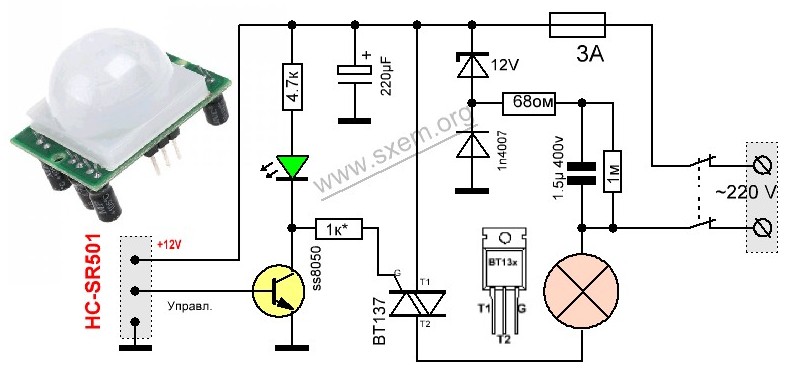

бестрансформаторный БП для PIR HC-SR501 много потребляет

всем привет. собрал в подъезд данную схему, оформил в распаечную коробку... схема работает но померил клещами ток потребления по 220, когда лампа выключена - 68мА!! хммм...
так лампочка 7Вт меньше потребляет...
было 2 отклонения от схемы, но мне кажется это не должно было повлиять - конденсатор на входе 1,5мФ*400В вместо него 1мФ*400В и резистор который последовательно с этим конденсатором 68 Ом у меня 75 Ом.
подскажите что не так сделал? или это нормально для такой схемы?

хотя к схеме есть вопросы, при расчёте подобного БП учитывается напряжение на выходе, ток потребления и минимальный ток стабилитрона.
сам датчик потребляет <=110 микроампер, стабилитрон поставил BZX85C12, минимальный ток не нашел но если считать что 25мА то конденсатор надо значительно уменьшать а резистор увеличивать в несколько раз.

цель - добиться в ждущем режиме минимального потребления

Oй бзднёт такая схема , ой бздёт ... Без развязки от сети . А по потреблению враки пишет ваш прибор . Tам косинус синус опережает гы-гы

а каким способом можно померить ток потребления данной схемы?
вроде в клещах заявлено True RMS, это должно повлиять на достоверность измерений?

Сообщение #6 От 12/05/2020 06:15 цитата
