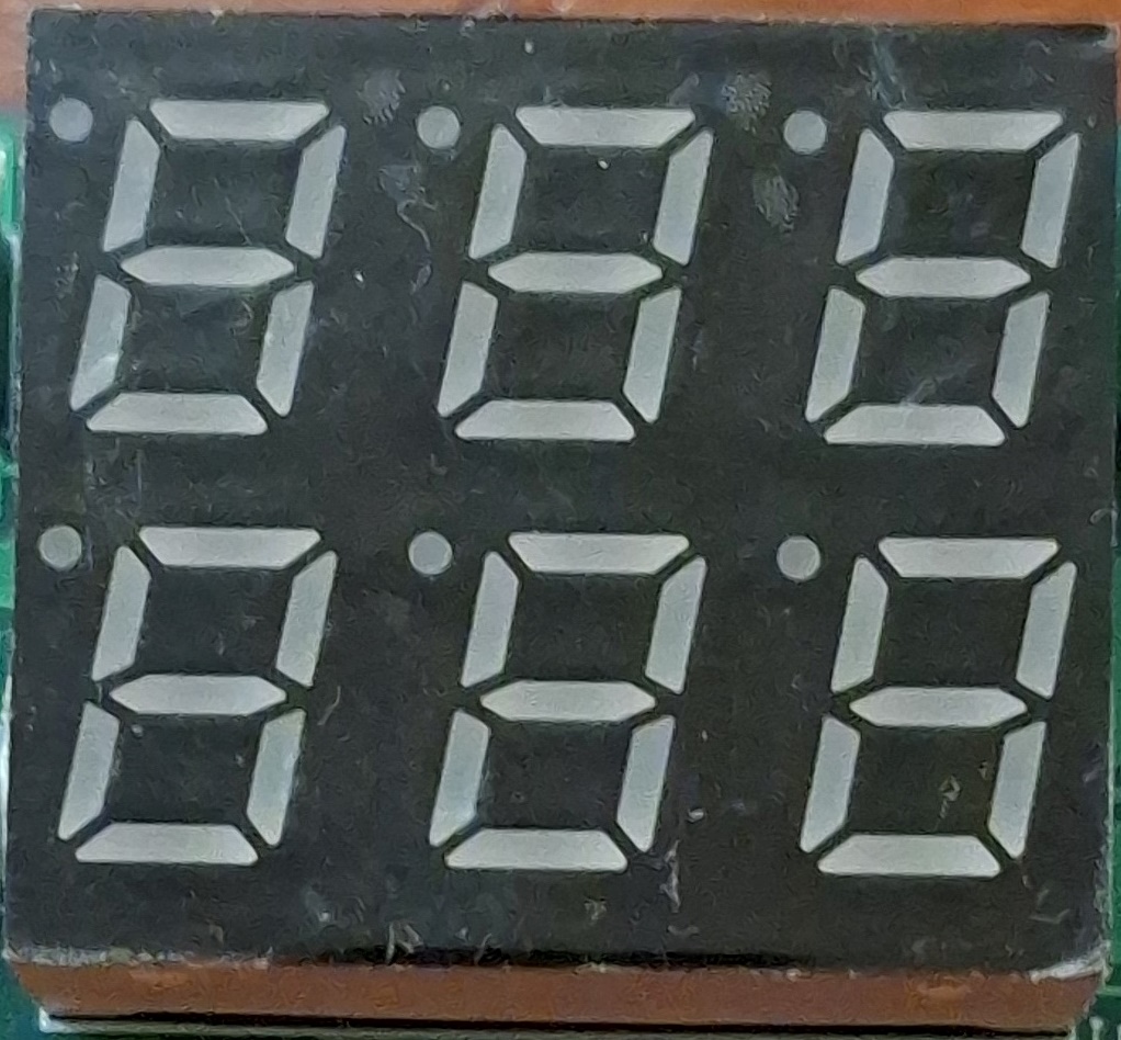

Здравствуйте. Подскажите, пожалуйста, каким образом управляется данный индикатор имеющий всего 9 выводов. Сменой полярности на выводах возможно управлять только двумя разрядами полностью, некоторыми частично, а некоторые совсем не зажигаются. Данный индикатор установлен в китайском таймете Т2401-N. Маркировки на нем нет. Где можно почитать про эти индикаторы?
Может кто-нибудь знаком с ними?

Даажды попадались разные многоразрядные индикаторы со встроенными дешифраторами.
Один был с 7 сегментным дешифратором и дешифратором знакомест, если не путаю 10 разрядный, но у него была особенность, первое знакоместо было несколько букв, потом +- и остальные только цифры от 0 до 9, но зажечь на нем что либо можно было только подав питание на один из выводов. На плате по крайней мере обозначения выводов были.
Второй был еще хитрее, то ли 6 то ли 8 разрядный, встроенный 7 сегментный дешифратор, причем с инверсным кодом на входе, и какой то хитрый дешифратор общих анодов. Тому отдельное питание не требовалось. Я два дня потратил на то чтобы понять как он организован внутри при наличии живого индикатора и нерабочей платы им управлявшей.
Похоже здесь тоже дешифратор есть.
Хотя для одного знакоместа можно засветить 12 светодиодов от 4 проводов, 7 проводов уже хватает на показанный индикатор при встречно-параллельном соединении светодиодов в матрицу безо всяких дешифраторов, управлять правда этим индикатором придется весьма своеобразно.

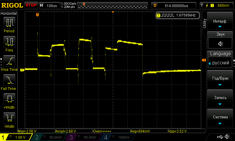

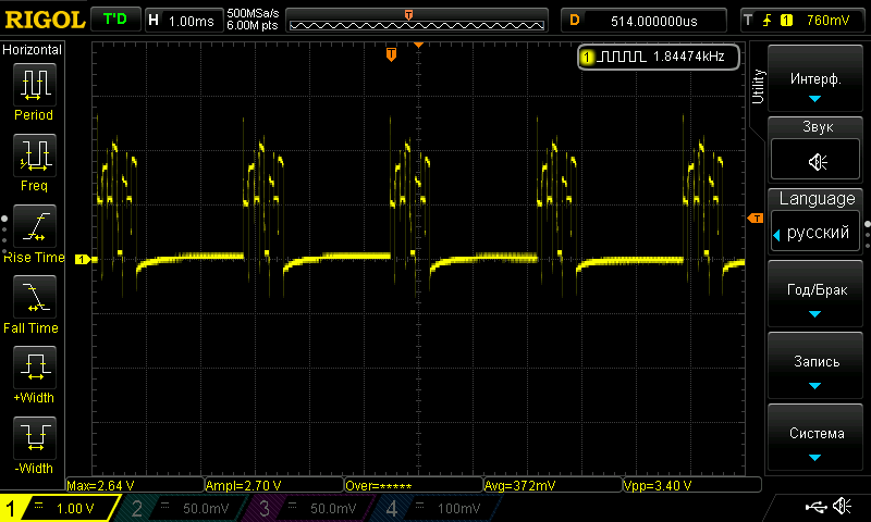

Сообщение #20 От 14/02/2025 16:26 цитата
Здравствуйте.
Вот осциллограмма с выводов. Что-то мне подсказывает, что тут не встречно-параллельное управление.
