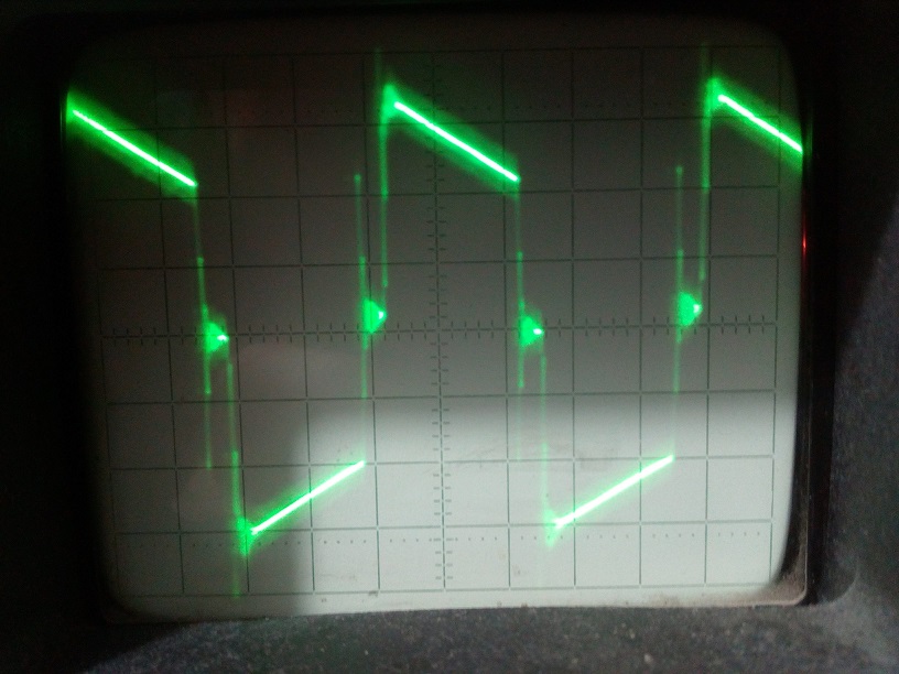

На затворах мощных ключей сварочного инвертора VITALS MI200MT вот такие как на фото импульсы
Осцылограммы сняты при 5 в на дел. 5 мкс развертки.
Можно считать такую форму импульса нормальной, или нет.

Это с подключенным затвором подмигивание

Да даже и с затвором все равно кривые. Попытался найти схему или хоть картинки потрошков этого аппарата и окромя манагерских хвалилок и воплей о помощи нескольких жертв этих манагеров ничего не нашел. Слегка похоже на проблему престижей с дохлым тгр.

n max, да с подлюченным затвором ,с питанием на ХХ
БЕЗЫМЯННЫЙ, ТГР перемотал на его сердечнике- безрезультатно. Мотал на другом феррите с другими витками-тоже самое.Форма импульсов не зависит от нагрузки на вторичной обмотке ТГР. Вот импульс на первичке с выхода драйверов TC4420 (два штуки качают первичку напрямую через резисторы по 0,1ом)

георгий57, на что хоть аппарат похож схемотехнически? Другой феррит это какой и другие витки это сколько? Индуктивность до перемотки на родном сердечнике и после?

Сегодня испытал аппарат- нормально он работает.Два электрода 3 мм сжег-все холодное. На большем токе прожег 4 мм железо- сработал 10А автомат на доме.
Всем спасибо за помощь.
