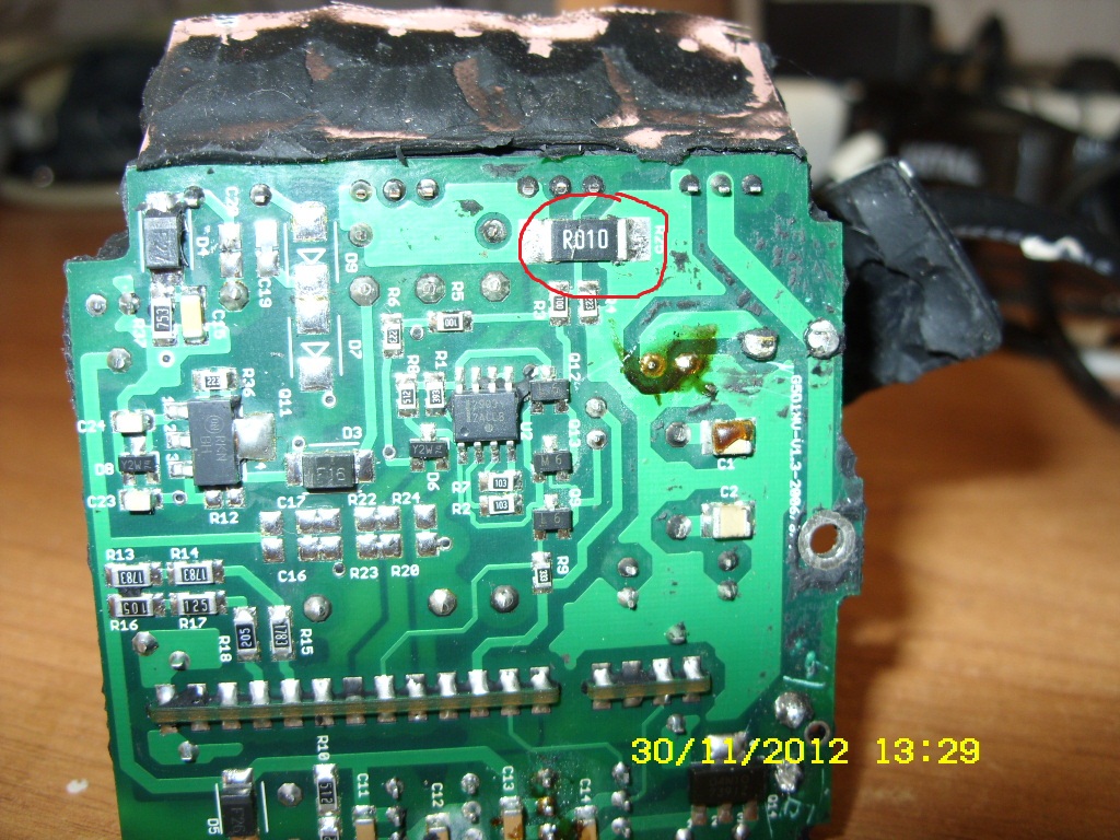

Здравствуйте! Подскажите номинал SMD резистора "R010"?0,10 оМ?

данвад
0,01Ом
