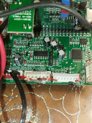

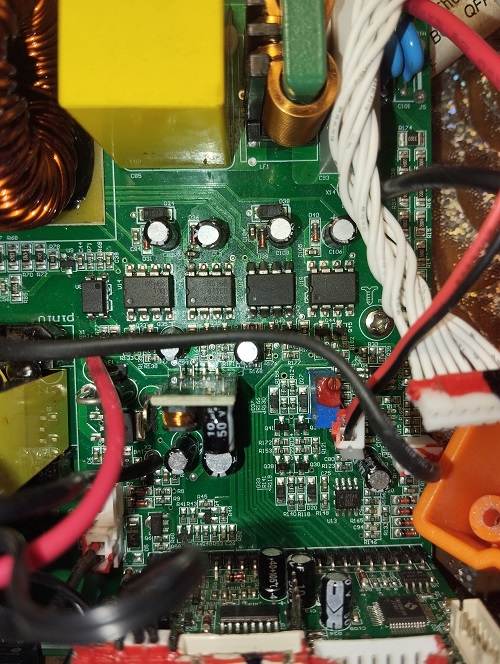

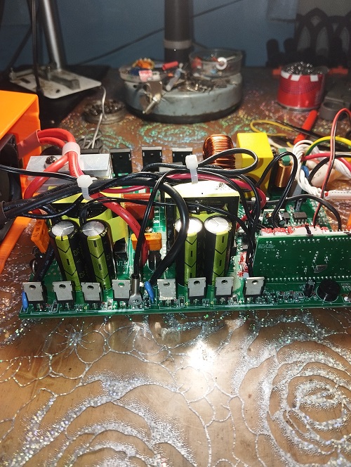

Перепутали полюса АКВ думал что отделались легким испугом, но не повезло...после замены предов, он заработал, но при нагрузке пищит и горит краный диод...
Немного разобравшись понял, что не врежиме работает силовой часть, на низковольтной части все ок, на затворах нормальный сигнал, а на затворах высоковольтной части с правильной синусоидой, твориться дичь, как только выжили транзисторы..
В роли ШИМ низковольтной, стоит КА7500BS и тут порядок...

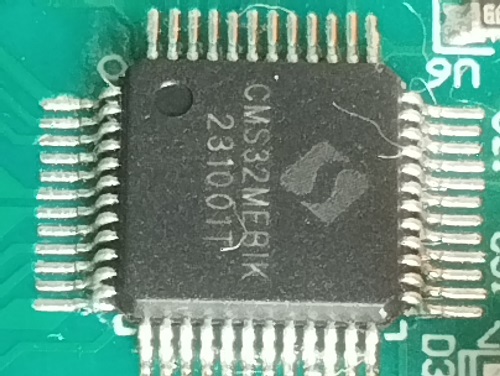

А в ысоковольтной части, затворами управляет неизвестная микруха, через драйверат NSI6801TCD, а на на этот контроллер инфы не нашел...и да сигнал плохой уже на выходе из микрухи..
сама микруха
платка управления и синуса
  IMG_20260225_011219.jpg  188.52 КБ  Скачано: 126 раз(а)
  IMG_20260225_011233.jpg  182.84 КБ  Скачано: 77 раз(а)
gnom69
Сообщения: 2093
gnom69
Сообщение #2 От 25/02/2026 21:40 цитата
Вот https://www.olukey.com/cms32m57xx-32-bit-m0-flash-64kb-lqfp48-qfn48-microcontroller-product/
Даташит не нужен наверное будет на искомый...потому что потому.
GoodRa
Сообщения: 111
GoodRa
Сообщение #3 От 03/03/2026 00:41 цитата
gnom69 писал:
а можете без иронии? дайте совет, что я не так делаю?
вот даташит
  CMS32M55xx_Datasheet_V1.12.pdf  1.78 МБ  Скачано: 159 раз(а)
Сообщения: 17970
Сообщение #4 От 03/03/2026 00:52 цитата
Микроконтроллер с прошивкой эта микра скорее всего аналог STM32 даташит вроди находиться если вбить CMS32 в поисковик-так что изучайте.
