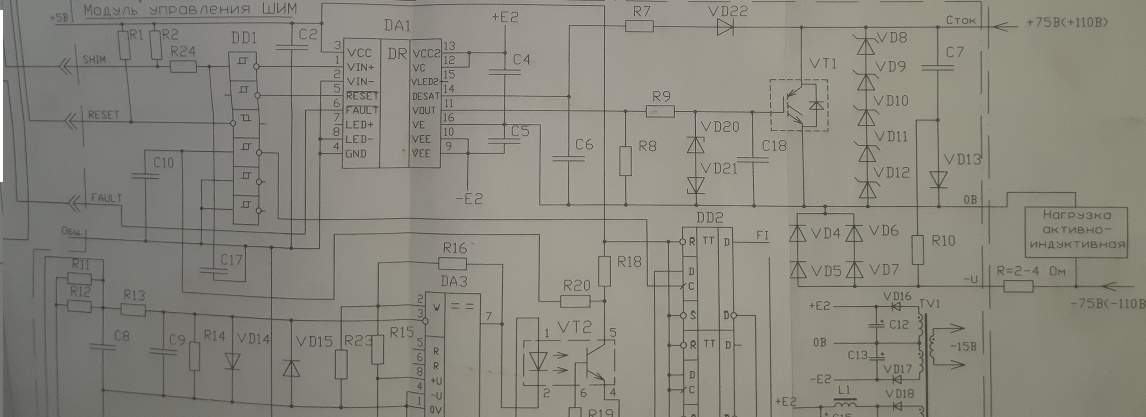

Вопрос опытным.
В прикрепленном файле показал часть схемы, ограничение входного сигнала, в данной схеме по уровню плюс минус 15 вольт. Стабилитрон в красном кружке VD20 пробит на коротко, а второй VD21 в обрыве.
По цветовой маркировке по цвету в торце корпуса не понятно, если, серая - КС405А на Uст = 6,2в., или голубая - 2С218Ж на Uст = 18в. Но ограничение в схеме по уровню (+-)15 вольт, то есть и первый и второй не совпадают.
Какой из этих стабилитронов правильный?

Не знаю насчет отечественных стабилитронов в затворных цепях, импортные встречал и 15 и 18 в причем оба одинаковые. Возьмите для примера кусок схемы практически любого сварочного инвертора.

какая разница? поставь пару в мет корпусе - они только в кз дохнут

Амплитуда сигнала роли ни будет играть?

я только указал на то, что порвать в разрыв совковые стабилатроны в мет корпусе мне не удалось. они все уходят в кз - отличная защита от перенапряжения.
я ж даже не знаю, откуда кусок этой схемы

Внизу большая часть схемы от данного модуля управление ШИМ.
VT1 целый.

варианта два:
1 - стабилитроны защищают затвор транзистора, надо посмотреть какое максимальное напряжение на затворе.
2 - защита микрухи при пробое транзистора.

Около 12 вольт на затворе, поставлю два на Uст = 15 Вольт.
