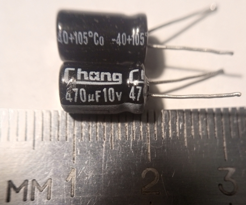

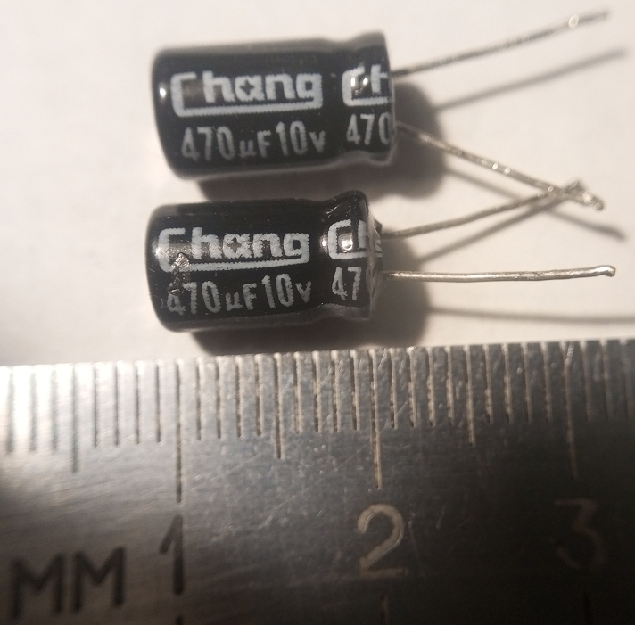

Есть два конденсатора, выпаял из напольных весов (принесли неисправные), проверить.
Вроде как они исправные. Но,
показывают подозрительно высокую ёмкость при измерении!
Номинал 470 µF @ 10 V, а при измерении
один мультиметр ViCTOR 86C показывает:
~1'230 мкФ и ~1'000 мкФ (для одного и другого конденсатора)
Другой мультиметр UNI-T UT210E показывает примерно то же:
~1'130 мкФ и ~900 мкФ.
Размеры электролитов: диаметр 6 мм, высота 11 мм.
В даташите с ЧипДипа для таких размером и при 10 В ёмкость максимум 220 мкФ. Но да ладно.
Но почему измеренная ёмкость получается два с лишним раза больше номинальной?
Сравнивал показания этих двух мультиметров на других подобной (и другой) ёмкости электролитах
- вроде всё адекватно показывают.
Другие мои приборчики такие "большие" ёмкости не меряют.
В чём подвох?

Фраза "Другие мои приборчики такие "большие" ёмкости не меряют" - означает лишь то, что других ещё приборов, которые могут померить ёмкость в этом диапазоне у меня нет.
Есть ещё пара приборов (более профессиональных), которые могут мерить ёмкость, но их предел измерения - недостаточен.

В тысячный эл лит натянули термоусадку от 470-го конденсатора, китай же чему удивляться))))

Сообщение #9 От 07/09/2024 11:54 цитата
rommo писал:
Было бы так, но размеры не соответствуют IMHO!
Как писал, по ихнему даташиту (с ЧипДипа) при номинальных 10 В и размере 6х11 - ёмкость д.б не более 220 мкФ.
БЕЗЫМЯННЫЙ писал:
Причина по которой докопались до конденсаторов какая?
Такая, что IMHO измеренная ёмкость не соответствует размерам конденсаторов. Подозрительно.
Как писал выше - д.б. вроде не более 220 мкФ для данных габаритов.

Сообщение #10 От 07/09/2024 13:23 цитата
Ну китайцы любую термоусадку могут наклеить.Могли взять 1000мкф на 2.5 вольт от материнок и приклеить то что у вас отсюда и емкость больше номинала.
Или брак по маркировке где то прикупили и поставили.Им то пофиг лиж бы на момент покупки работало.Гарантии они не дают от слова совсем на этот ширпотреб.

Сообщение #12 От 11/09/2024 17:23 цитата
iv-9 писал:
А какую емкость покажут твои приборы, если заведомо хороший конденсатор померять через резистор (ы) по одному Ому? Сымитируй повышенный ESR ),
Подпаивал резистор С2-13 0,25 1,0 Ом.
Он никак на показания измеренной ёмкости (заметного), ни на этих двух конденсаторах, ни на других двух (один современный китайский, другой советский с военной приёмкой) не влиял.
Ни на одном мультиметре, ни на другом.
tutu7 писал:
Обычно у таких кондёров ЕПС ни в какие рамки не лезут.
Если речь про ЭПС, то померить его нечем у меня. Да и электролиты эти работают на постоянном напряжении.
Стояли в месте подачи питания на п/п весов этих, а питание подаётся с солнечных батареек.
Думаю выполняли роль как бы аккумулятора энергии. Так что повышенная ёмкость благоприятствовала.
n max писал:
Стрелочным тестером на килоомах прикинуть сравнив с заведомо исправным. Лет 30 назад емкость так и мерили.
Стрелочный Ц4353 сжёг (давно уж). Сейчас посмотрел - меряет только напряжение (наверное и ток, не проверял), а сопротивление не меряет :(.
Мелиор писал:
Попробуй при измерении параллельно ногам кондера подкинуть резистор примерно 1 кОм. Ради эксперимента. Посмотрим, что получится
ViCTOR - не смог померить ёмкость. Долго мерил как обычно, но сказал "0L". Это он так сигнализирует о превышении допустимого диапазона измерения.
Второй, UNI-T UT210E - показал чуть ли не вдвое увеличенную ёмкость.
Надо сказать что для первого мультиметра ViCTOR 86C в паспорте заявлен диапазон измерения - только до 200 мкФ.
Реально же он, как видится, и до 2500 мкФ может замерить (с неизвестной погрешностью ;).
Ниже результаты измерения ёмкости этих и ещё двух других эл.литов с доп. резистором и без:
