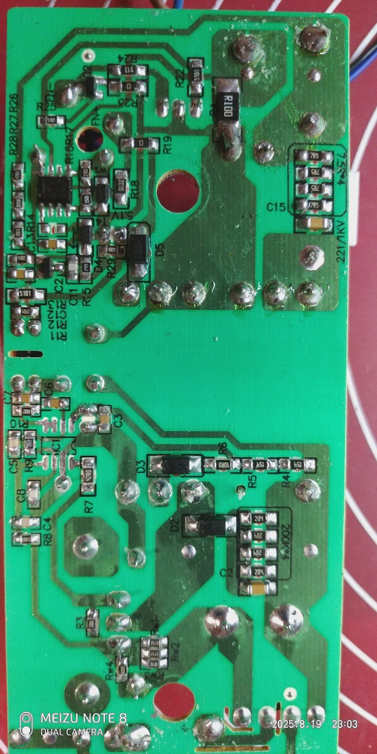

всем привет. поиогите опознать деталь. jsy-3845 маркировка. корпус sop-8. стоит в блоке питания для электросамоката. модель БП: t/tcdz0001-2019.

Uc3845 скорее всего китайцы перемаркировали по своему смех

n max писал:
тоже так подумал сперва но вроде как по даташиту не то. даже ставил её, запуска нет.
Сообщения: 17912
Сообщение #4 От 19/08/2025 22:36 цитата
https://www.ic-components.ru/blog/comprehensive-guide-to-the-uc3845-current-mode-controller-for-dc-to-dc-and-offline-power-application.jsp
Тут пишут что совпадает,мож это так и есть я то х.з.

n max писал:
по схеме 1,7 ноги питание. 8 нога выход. а у UC3845 не так.

Ну так сделать перераспиновку под UC3845 и делов то если задача связана с заменой шима,родную один хрен найти нереально.
