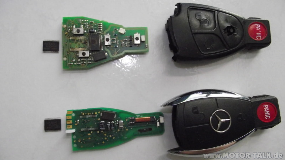

Вопрос такой.На фото (из интернета) 2 ключа от данной машины,у меня имеются 2 таких-же.Хочется хромированный ключ-"приучить" к моей машине(у меня просто чёрный).На Мерседесе сказали,что б.у.ключ-не перепрограмируется,ну или очень дорого и хлопотно.Вычитал на немецком форуме,что надо просто перепаять 30-ножку (не знаю как называется эта приблуда-чайник я)-смотрим фото!!! с моего ключа,в другой ключ и он будет работать.Хотелось-бы узнать ваше мнение.p.s.Ключа своего,тоже не хочется,как-то лишатся из-за таких экспериментов.Спасибо.

oleg5186,
Возможно это и так. Какова маркировка 30-ти пиновой м/с ?

Краской заляпана микросхема,но постараюсь прочитать.....
NEC
5678 08
0719Е308

А ты что хотел,что-бы я хотел тебе бабок отвалить немерянно?Обломись и не плачь,всё уже сделано без тебя и таких,как ты-перепаяли м/с за 10 евросов.Шутник,за 20 тыр.он всё ток делает-это больше похоже на халявщика,где ток ты таких оленей находишь,кто тебе по 20 тыр отстёгивает.Этот ключь новый стоит 6 тыр.(в Германии)и прописать бесплатно-каждый сам может.

Америкосовский,от немецкого ничем не отличается,кроме красной наклейки (паник).А 30 ног,перепаять конечно можно и самому попробовать и бесплатно,но м/с нельзя перегреть(потеряет память) и надо паять ток каким-то феном и паяльной станцией,коий у меня лично нима.М/с-перепрограмированию не подлежит,програмируется ток 1 раз и новый ключ-не привязанный ни к одной машине,привязывается к машине легко,но
но долго 2-3 часа-для этого существует инструкция,так что не сумневайя.Вот это я и хотел от Вас тут услышать,но или тут такие спецы,или при слове Мерседес,у всех баксы в глазах засверкали,или 20 тыр.как у ВИКа.

Вынужден вас разочаровать - даже совсем новый американский ключ вам никак не удастся без переделки привязать к европейской машине и наоборот.
