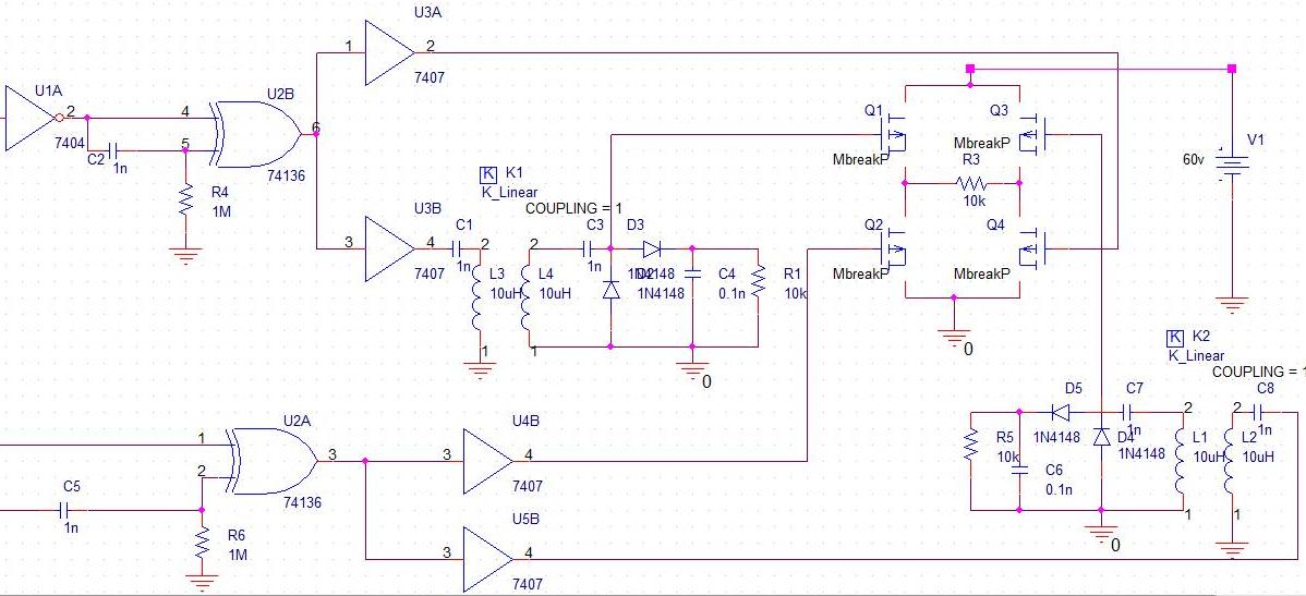

Есть схема, собрана и работает
[img] http://monitor.espec.ws//files/99008912_151.jpg [/img]
Нужно её изменить для работы последующей логике:
вход1 | вход2 | вход3 | ключ
пусто | пусто | пусто | включен
+ 12V | пусто | пусто | выключен
пусто | земля | пусто | выключен
пусто | пусто | земля | выключен
+ 12V | земля | земля | выключен
+ 12V | пусто | земля | выключен
+ 12V | земля | пусто | выключен
т.е. нужно что бы ключ был открыт только при отсутствие управляющих сигналов на входах.
А при появлении управляющего сигнала на любом из входов закрывался.
Управляющий сигнал на входе1 это +12V
Управляющий сигнал на входе2 и входе3 это земля

логического трипле И-НЕ уже отменили?

fARISS Y, уже подсказали - трёхвходовый И-НЕ с инверторами по входам.

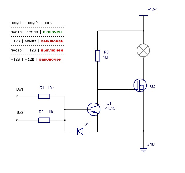

Я могу сделать схемку. 200 руб на мобильник. классно! классно! классно!
ДОБАВЛЕНО 30/07/2012 14:46
quazatron
Сообщения: 6126
quazatron
Сообщение #10 От 30/07/2012 14:15 цитата
Попроще схема

quazatron, большое спасибо!
Схема собрана и работает!

fARISS Y, а где третий управляющий сигнал с рис. делся?
fARISS Y
Сообщения: 10
Сообщение #16 От 05/08/2012 07:54 цитата
1 - Габариты
2 - Давление масла
3 - Концевик ручника

ТЗ не верно ! Нет в этой схеме состояния цепи "пусто" ! бяка
