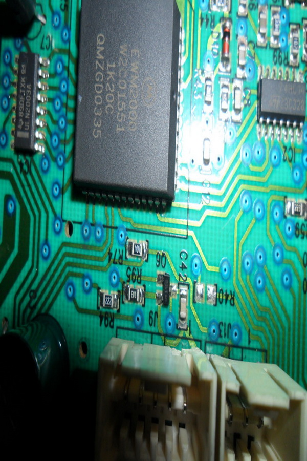

Прошу подсказать номинал резистора R-40

221

Прошу подскажите номинал R79.

103

cybe, Подскажи за что отвечает разъёмы J7иJ8.Машинки под рукой нет.

Vehfljdbx, J7 - УБЛ, J8 - не используется

добавлю: J7 - управление УБЛ, а не на... или с...
PS Странно, по PNC почему-то AEG LAV7256

cybe, Спасибо.Я понял,что управление УБЛ.С разъёма идёт один провод.Насчёт PNC не знаю.Все данные списаны с машины.С сопротиками полетели uln-ка и 74NC14
