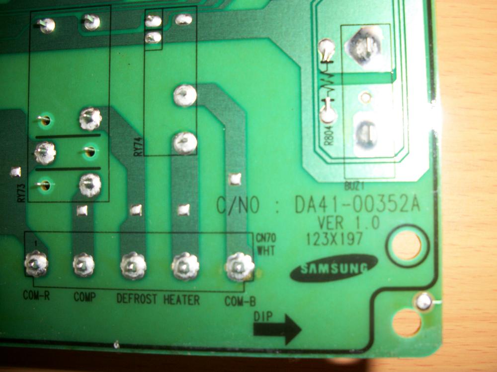

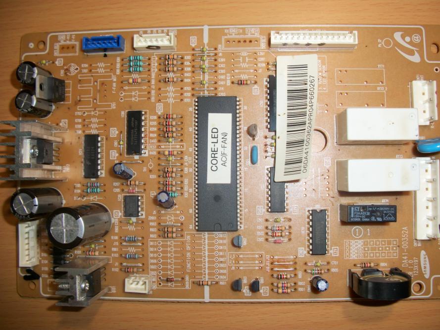

S/N:749441AP600066L Проблема с электронным блоком! Питание 5 и 12 вольт есть! Релюхи целые! Была проверена uln2003 тоже в норме! Проследил дорожку до проца, целая! Что делать не знаю! Где взять проц ? Или найти сам модуль? Где заказать?
  100_1062.jpg  72.05 КБ  Скачано: 350 раз(а)
  100_1058.jpg  103.18 КБ  Скачано: 376 раз(а)

WARNING, после грозы!
ДОБАВЛЕНО 16/09/2013 17:51
xarl, вы мне скажите возможно найти проц? или только новый модуль?

нет питания реле в цепи компрессора!

Наличие напряжений на блоке это далеко не все, что нужно для формирования сигнала управления на реле мотора.Периферию тоже надо брать в расчёт. Дисплейная индикация есть?

Подаешь питание на модуль загорается свет в холодильнике а компрессор не включается проверил реле а на него не приходит питание
ДОБАВЛЕНО 16/09/2013 17:58
проц не выдает сигнал на uln2003 та что в свою очередь включает реле компрессора
