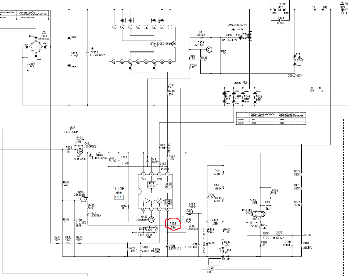

модель Panasonic TH-R42PV70K
шасси TNPA4221
ТВ пришёл с дефектом при включении начинает быстро мигать зелёным цветом индикатор дежурноко режима,потоп раз 10 красным и тишина.После вскрытия было обноружино что вышел из строя предохранитель.При дальнейшей проверке онаружен пробитый Q406 RJK5010 при прозвонке остальных деталей,неисправных не было.Но при замени RJK5010 заодно и поменял IC406 L6561.После включения рорит резистор R438 330ом.Схему прикладываю ниже.
  Безымянный.png  120.78 КБ  Скачано: 466 раз(а)

Заменил PR402,R412,R419 были в обрыве.После включения выбило предохранитель.
