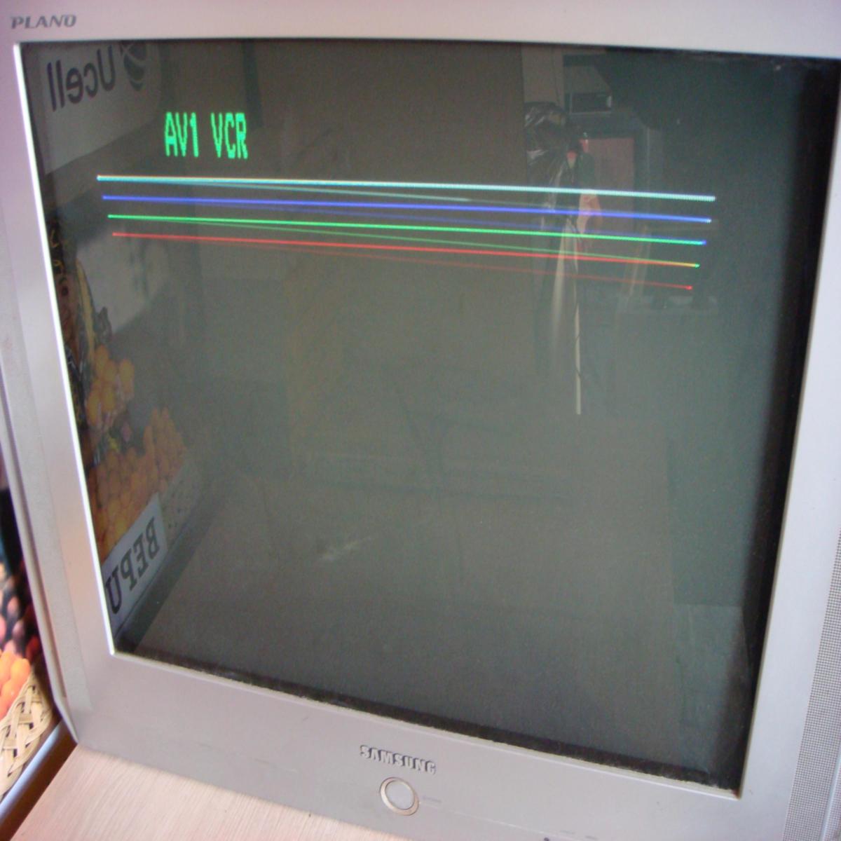

Телевизор Samsung 29”
Model No.: CS-29M20MH
Type No.: GR29M20
SVC Model: CS29M20MHUXXSG
Плата: ks7a2
Кадровая микросхема LA7845
На 6 ножке +16,5v
На 1 ножке -13,5v должно -16,5v
поменял la7845
поменял несколько пар конденсаторов в цепи la7845 не помогло погорелых резисторов нет
если можно по схеме укажите что и где поменять или проверить
  Samsung CS-29M20MH_1.jpg  96.03 КБ  Скачано: 402 раз(а)

теле показывает нормально кроме этих полосок на картинке

d-star
Сообщения: 19
Сообщение #9 От 20/01/2014 17:34 цитата
спасибо всем кто помогал и не помог
повторное замена конденсаторов с303 и с304 решил все
кондеры попали бракованные
телек работает отлично

d-star писал:
Ты их на помойке собирал? Перед тем как ставить РЭ проверяют!
