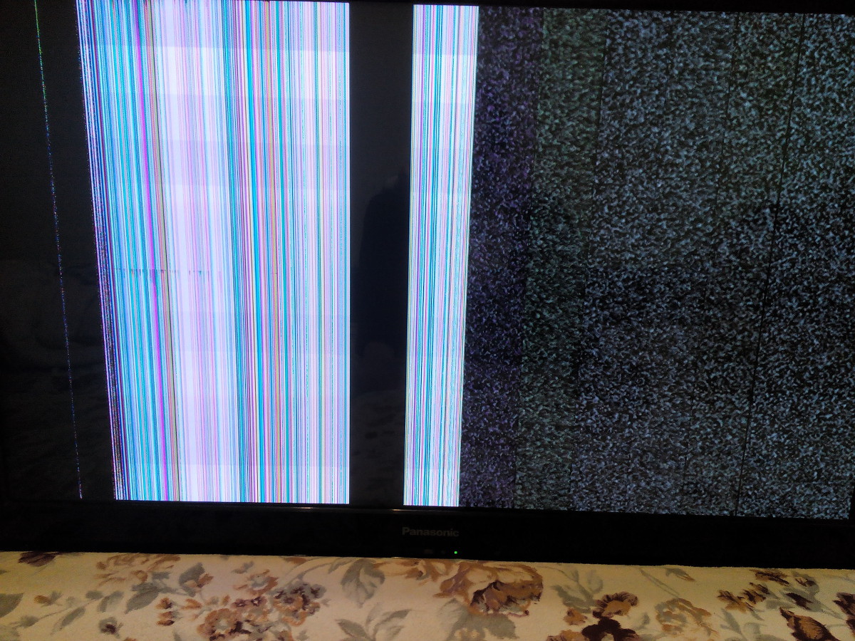

Panasonic TX-PR42UT30 вертикальные полосы на пол экрана
Добрый день!
Подскажите, что это может быть, есть ли смысл ремонтировать?

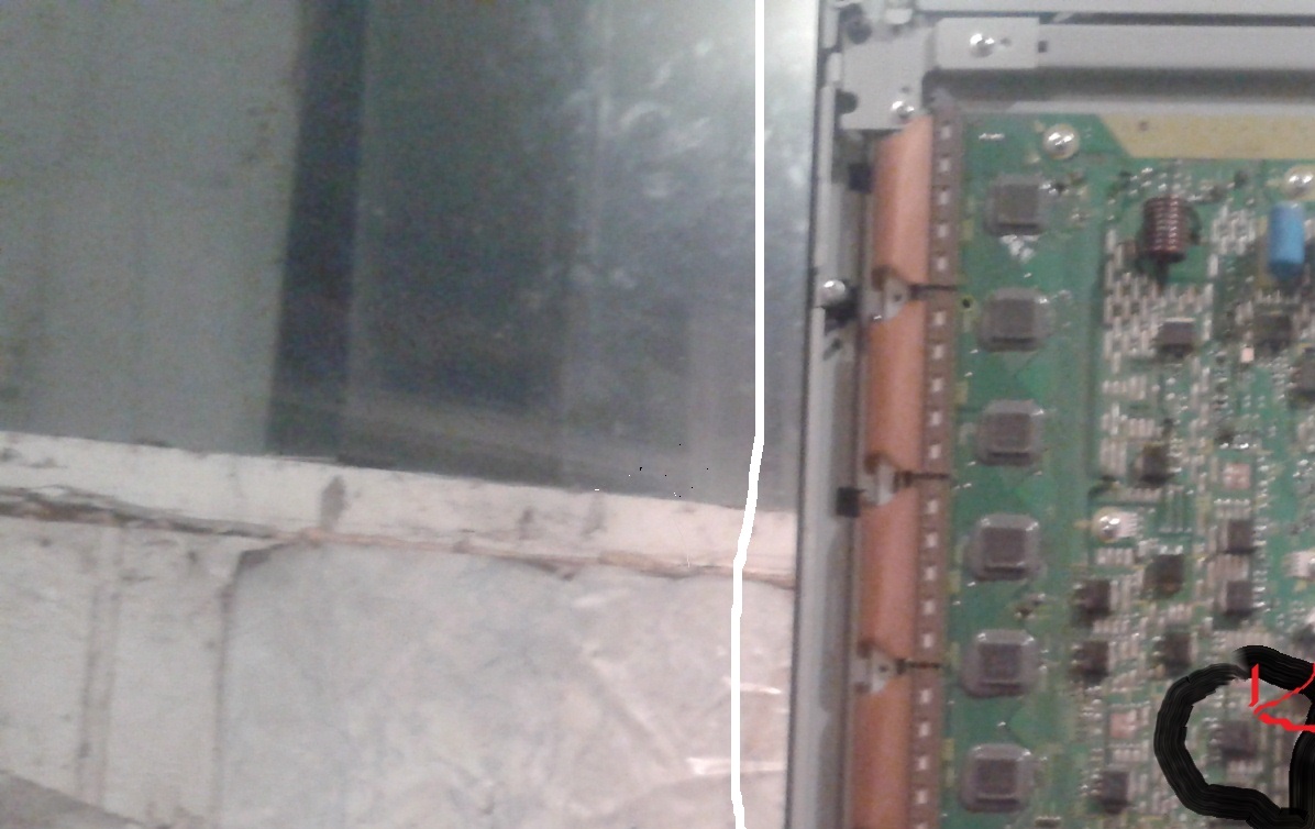

Помогите плиз!

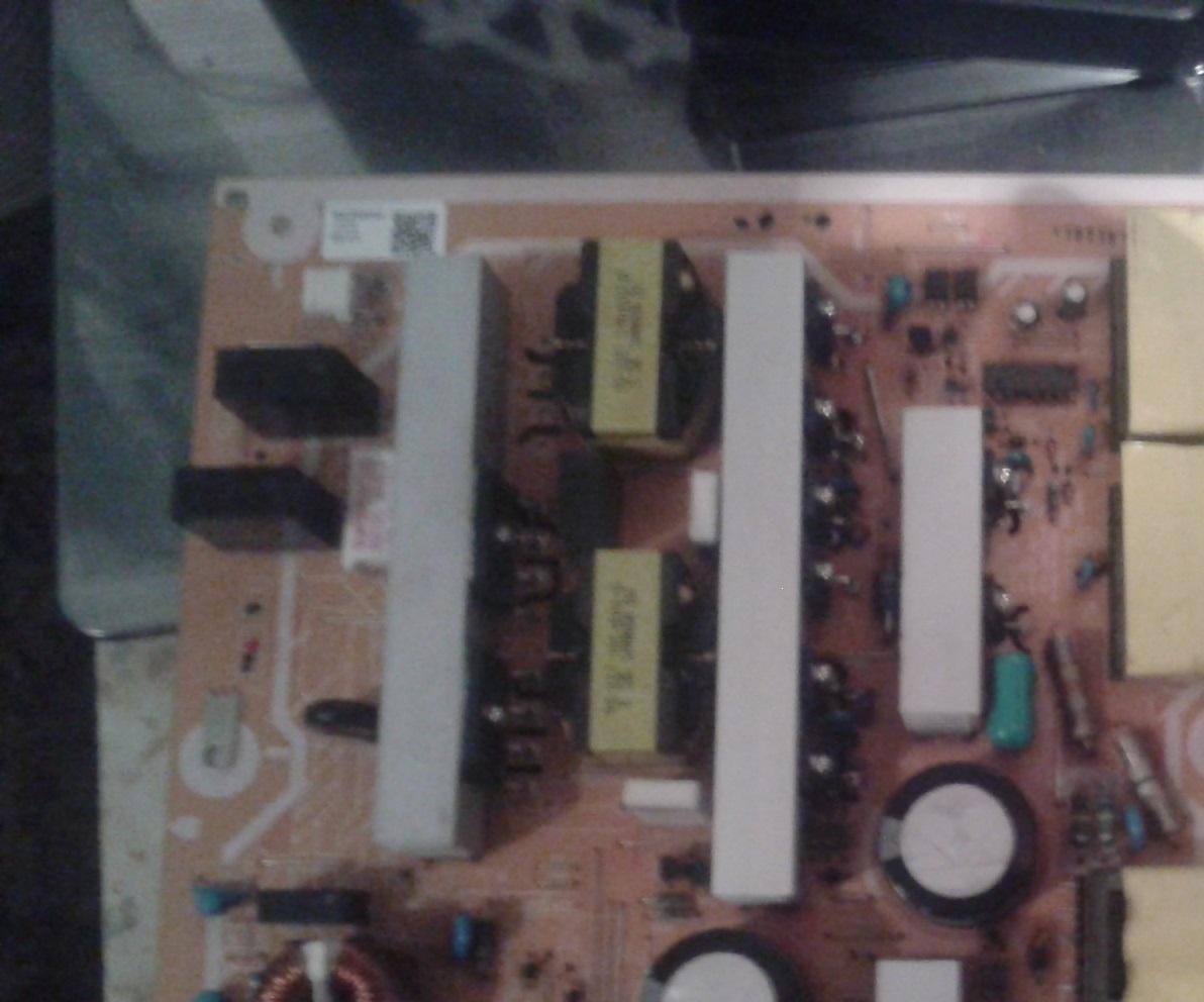

PANASONIK TX-PR42UT30 Не включается.
Шасси TX-PR42UT30 серия№ FK-1520771. Стоял работал,резко потух и не включается. Разобрал на бп., нашел сгоревшие транзисторы К13А60D высоковольтные. Заменил но нечего не произошло, проблема так и осталась. помогите не знаю куда лесть дальше.
на большом радиаторе тр.

Судя по всему ты ничего не понимаешь не только в плазмах, но и вообще в электронике. Заменил два пробитых транзистора, и надеялся, что заработает? А тебя не смущает, что это противоречит законам физики?

Нашел еще один на другой плате 30F131. Жду привезут поставлю, посмотрю что будет.

Все проблема решена. Поставил новые транзисторы и тел заработал. Ведать пробило от перенапруги.
