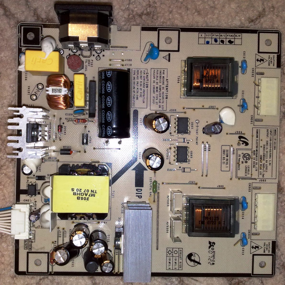

Скажу сразу, что я не профессионал
Монитор вначале слегка мерцаk, после выключилась подсветка, индикатор включения горел дальше.
Сделал ВЫКЛ, ВКЛ, он включился на 5-7 сек и опять погас.
После вскрытия, заменены конденсаторы (вздулись) ситуация не поменялась.
БП/ивектор ip43130A
Матрица CHUNGHWA claa220waoa
процессор ME 22vocfa
код модели вроде LS22MEVSFV_EDS
Помогите пожалуйста!!

Ну а с питанием то что в итоге? Как ведут себя напряжения? Далее проверяем лампы подсветки, вероятнее всего проблема в них, проверить можно либо осциллографом по осциллограммам на холодных концах или просто подбросить другие.

попробуйте перепаять кнопки, мне помогло, после замены иневертора, все равно отключался (но уже реже - через час -два..) потом начал отключаться .. заменил ВСЕ кнопки -монитоор ожил..месяц нет проблем.
Но может для начала выпаять инвертор, замерять сопротивление на них..если присутствует разница - под замену. если в порядке попробуйте кнопки, много инфы по дефектам кнопок именно похожих моделей в нете.

Logan33, тестер то у тебя есть? Проверь U301, U302. Они часто дохнут при вспухших конденсаторах.

Проверил U301, U302 тестером - в норме.

Logan33, замерь сопротивление вторичек трансформаторов инвертора, и сравни.

А можно подключить лампы с другого монитора samsung только он 19 дюймовый, можно проверить лампы таким образом, или нет?

Да, я понял что своими силами будет сложно справиться, отдал в руки мастеров своего дела. Когда залечат раны монитора, обязательно отпишусь. Еще раз спасибо всем!

Забрал с ремонта, сказали, что заменили обе верхние лампы.
