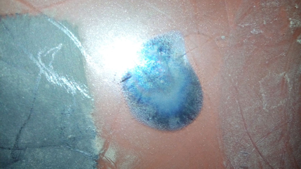

Кинескоп TV GRUNDIG ST55-908/8 Dolby (CUC2121). Исправность
Grundig ST55-908/8 Dolby. Шасси CUC2121. Состав: ИБП: первичка: TDA16846-2, тр-р IRFBC40; во вторичной цепи LM317T - 2 шт., 7805; процессор - ST92195C9B1/OCK; тюнер - Philips UV1316S/SIGU-3; кадры TDA8174AW (менялась); HOT - ST1803DHI; УМЗЧ - TDA7266B; стерео модуль - надпись не читаема; память 24С08; усилитель RGB - TDA6107Q. Схема.
Пришёл без FBT. По мануалу должен быть 29201665.11. По задней стенке видно, что бабахнул в районе выхода провода на второй анод. Аналог - HR 6686 (официальн. ценой на сайте в 37 EUR).
Под "пыльным ковриком" на кинескопе Thompson A51EFS83X191 обнаружено пятно (фото ниже).
Предыстория: со слов хозяина меняли "штуку с присоской". После замены проработал недолго и опять тоже самое.
Вопрос: кинескоп с этим дефектом сможет жить или свалка его место...и дальше не копать
P.S.: Подкинуть кинескоп пока некуда.
