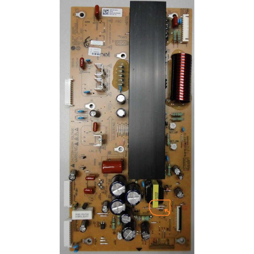

Состав:
Матрица:PDP42T40010
Б.П. PCB: EAX64276601/13
Logic: 42T4H_4DA1CO
X: EBR73575301
Y: EBR73575201
Со слов хозяина вечером выключили , с утра уже не запустился.
При включении в сеть находится в дежурном режиме. При нажатии кнопки включения индикатор дежурки гаснет на 1 секунду и загорается,
В момент нажатия кнопки, на разъеме идущем на Main появляются напряжения +17v,+5.2V дежурка 5v присутствует. При отключении игрика напряжения не пропадают, и при нажатии на кнопку включения лампочка тухнет, т.е телек переходит в рабочий режим. Думаю дело в игрике, нашел кольцевые трещины ,пропаял все, на игрике в момент включения появляются 5 и 17 вольт, и сразу пропадают.
Куда копнуть ткните носом пожалуйста

Если на игреке были кольцевые трещины то проверяй силовые ключи! и на иксе тоже

Альберт0407 писал:
на игреке в момент включения появляются 5 и 17 вольт
Покажи пальцем, в каком месте.
Альберт0407 писал:
Logic: 42T4H_4DA1CO
Это фигня, ни о чём не говорящая. Давай надпись со стикера (EBR*****).

Сообщение #5 От 04/04/2016 12:27 цитата
телевизор отдал, опыта с плазмами нет, да и хозяин муторный оказался ( в плане оплаты) я озвучил минимальную сумму ремонта 3 тыщи, не захотел , забрал.
а насчёт телека, замерил напруги на майне, есть 5 в, 3.3в, 1,2в , в др.
нет 17 и 1,5 вольт, хотя если отключить игрик, и включить в рр, эти напруги появляются.
на игрике есть перемычки на 5 и 17 вольт, при включении в рр на них появляется 17 и 5 вольт, вечером выложу фото с перемычками , если интересно.

Иван Зенин писал:
Альберт0407 писал:
Альберт0407 писал:
Logic: 42T4H_4DA1CO
обвел перемычки на 5 и 17 вольт

Сообщение #9 От 05/04/2016 01:18 цитата
Разговор глухого с слепым. Тебя черным по екрану спрашивают? V-sys сколько ? а не цвет твоего паяльника!
