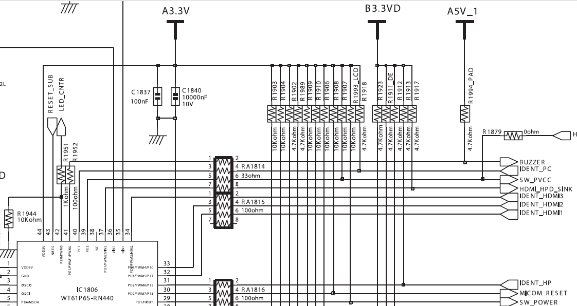

телевизор LCD Samsung LE32R81B.Не включается.
Подарили Samsung LE32R81B.Не включается.При нажатии на включение, светодиод гаснет, при нажатии на кнопки пульта,
светодиод мигает. Проверил микросхему памяти оказалась исправной. забил в неё FF, но в сервисный режим не входит.
При проверке в дежурном режиме выявил, что на выводе 29 микросхемы IC1806 WT61P6S-RN440 импульсы от 0 до 3В. От
основной платы отключил все разъёмы кроме блока питания. Напряжения 5В и 3.3В на эту микруху поступают без
пульсаций. С этого вывода поступает сигнал SW_POWER на ключ Q1102_LCD схемы stand by power, отпаял его. Пульсация на
выводе 29 осталась. Заметил, что между выводами базы и коллектора по схеме должен стоять резистор R1127_PDP 22ом,
которого у меня на плате нет и не заметно, что бы он был изначально впаян.
Несколько раз просматривал схему и не нашёл куда этот сигнал с вывода 29 кроме дежурки ещё может поступать (подумал может ещё что то просаживает).
Описание этой микросхемы не нашёл. Подскажите где рыть и идёт ли этот сигнал ещё куда то кроме ключа?
