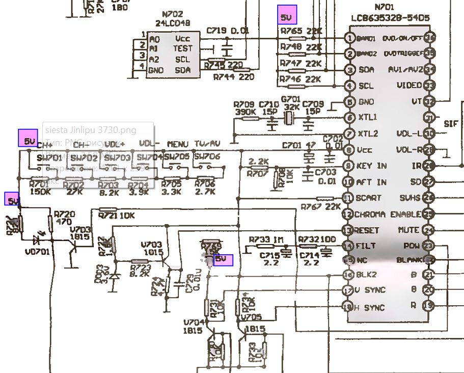

Телевизор JINLIPU CD3730 . Микроконтроллер - LC863532C , видеопроцессор - LA76818A .
Блок питания работает. +5v на 8-ю ногу микропроц. подается . При нажатии кнопок перекл. каналов вольтаж на 9-й ноге изменяется но на 23-й ноге(Power) вольтаж не изменяется - постоянно 0. Можно ли сказать что микроконтроллер свое отжил ?
  Снимок.JPG  142.91 КБ  Скачано: 840 раз(а)
